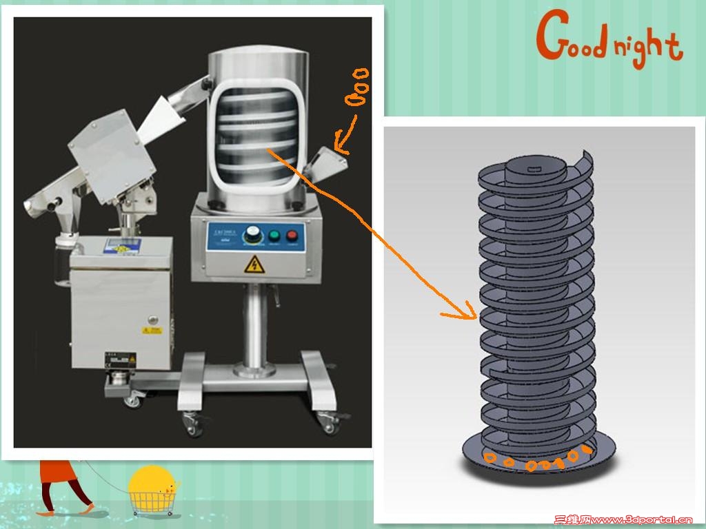

筛片机 如图所示   药片从进料口进入 螺旋筛网
; Z9 d: R) A4 d5 c! H1 x5 l
1 p' [; h2 O0 Q! ~+ |螺旋筛网(简易模型如图)本身是固定不动的 / }: \" }3 ~8 B- Y2 V* I
$ y9 E8 O# R4 n; R, U
实际设备中,螺旋筛网下面有个震动器       震动器工作后  药片一边小幅跳动 一边沿螺旋筛网向上螺旋前进      直至从出料口出来
4 h: w/ u, |: d4 s) S7 {
& _% b4 S: }0 c- U5 k+ T
问题是 震动器 到底是什么原理 能使药片 一边震动,一边向上前进呢   而不是向下
. [% N9 G5 w3 D* n; X, O9 N( s6 y5 [! j
求解惑7 H2 C* P6 `& `+ ^' G  k

向上振动的同时有一个旋转过程,向下振动时,药片和盘分离。涉及摩擦、惯性等方面的知识。百度一下振动盘会有更好的理解。
发表于 2015-3-9 10:08:45 | 显示全部楼层 来自: 中国河北保定
看看震动上料机,在自动机械中应用挺广泛的

向上振动的同时有一个旋转过程,向下振动时,药片和盘分离。涉及摩擦、惯性等方面的知识。百度一下振动盘会 ...
  O" T# {* d# P0 D1 D0 j* Q3 _3 ]6 }百度了一下 振动盘  理解了一点
