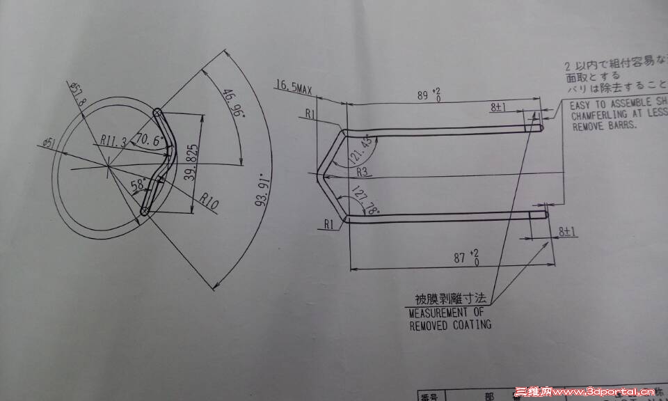

直径3.25mm   5 ^5 F- j& n$ q7 B) T* i: P1 ]

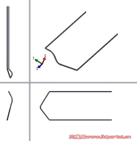

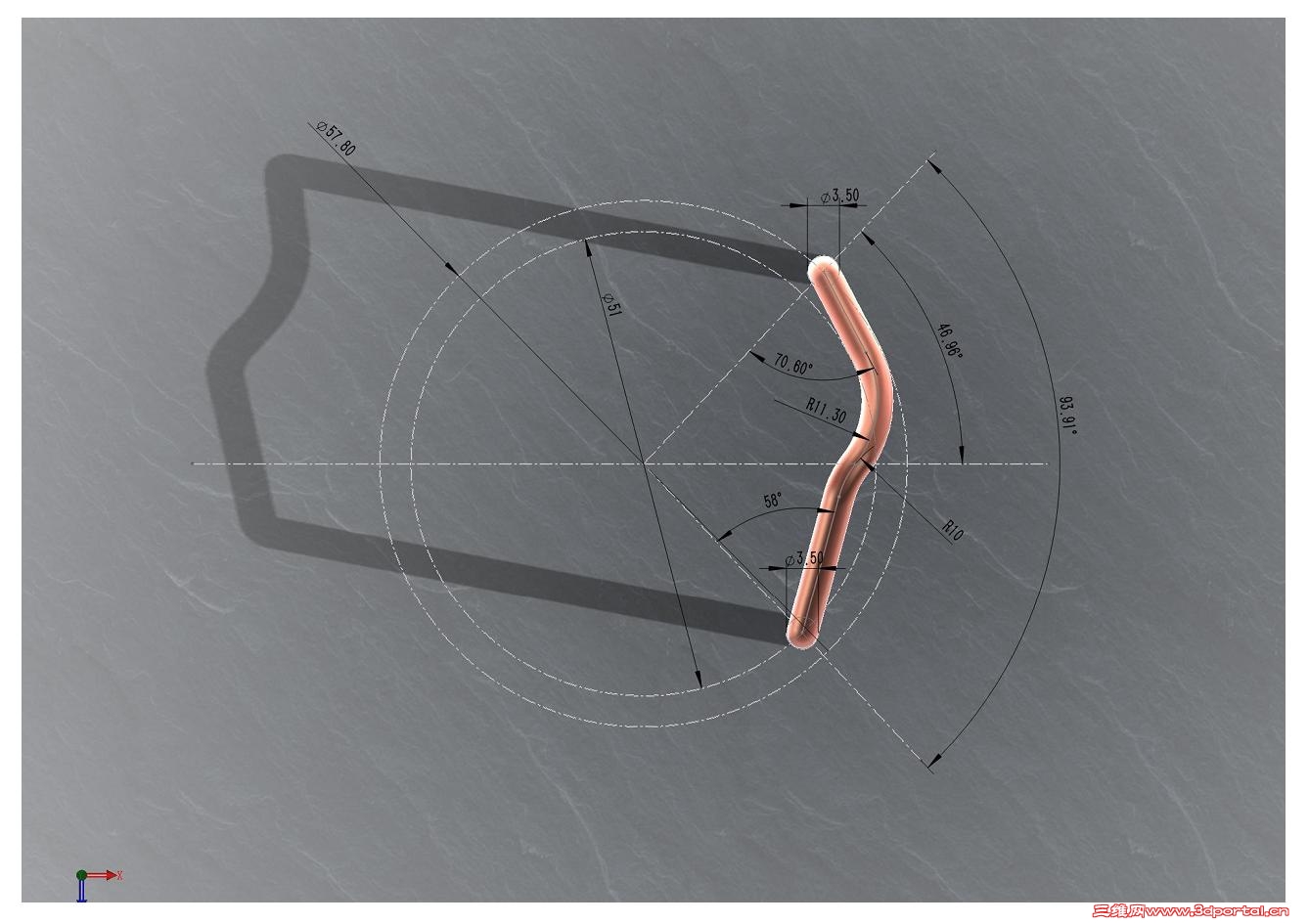

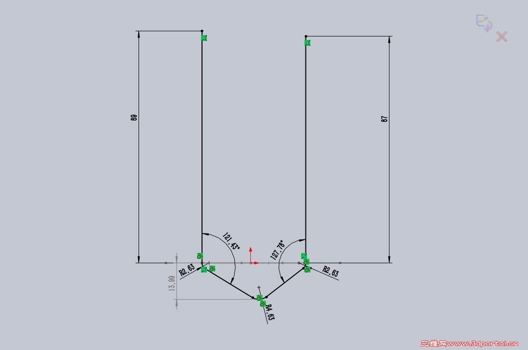

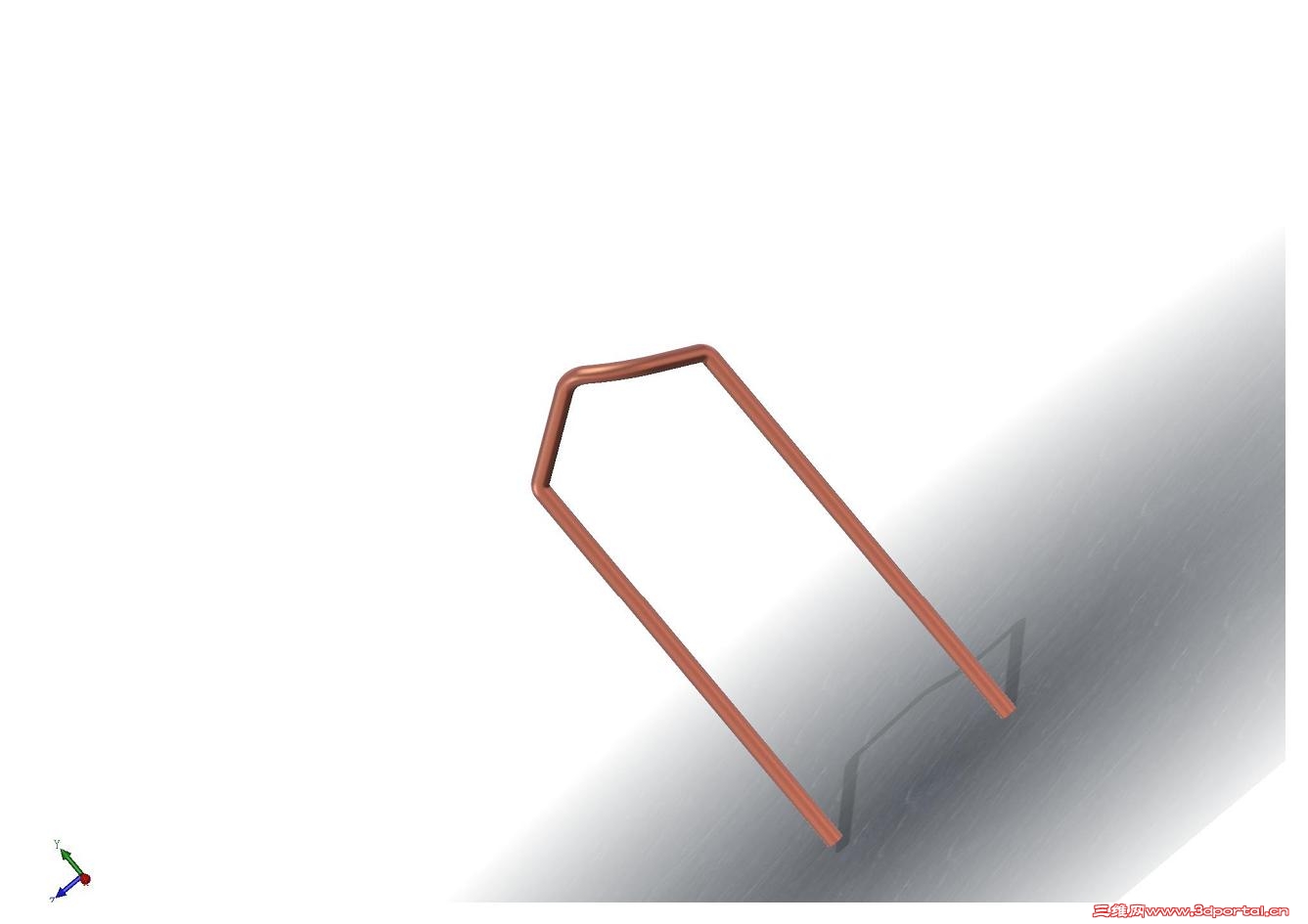

应该是这样的" I' F5 Q  c2 [& ^7 Y0 _
零件1.rar
410.91 KB, 下载次数: 8
