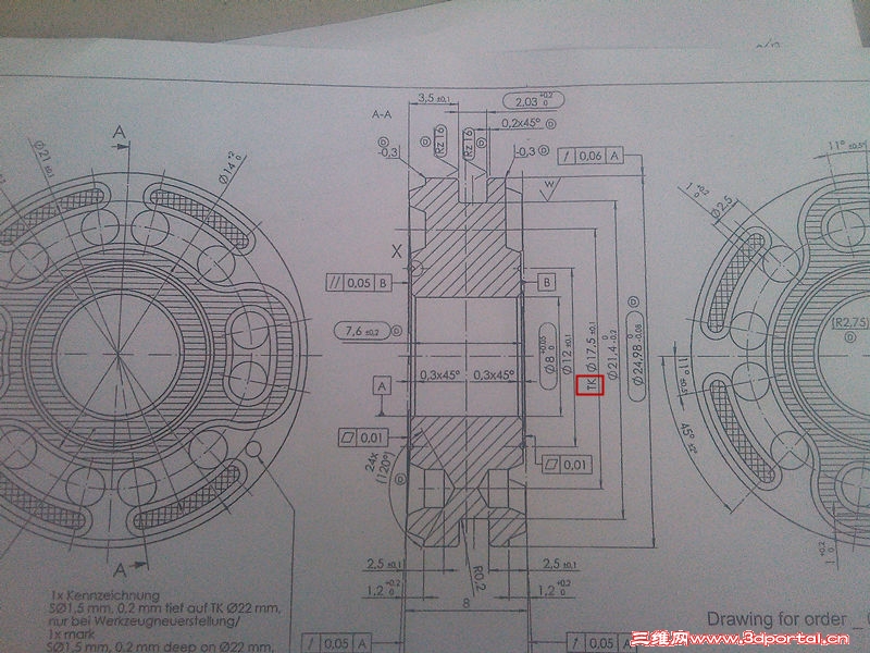

如图,红色方框内含义不明白,请各位三维好友帮忙。
' Z) R/ G5 j$ Q0 }/ p在今天下午的APQP会议中,此处含义,公司内没有人知道
9 D7 x1 T& e$ h* ^" Y* s

. b4 T) n' V) S' s7 }6 \# G从左视图中右下角小孔的注释推测TK应该是德文。
" V6 b. x  X8 X8 \  I* D  t按英文的意思应该是“on”的意思。
 楼主| 发表于 2015-3-3 21:14:00 | 显示全部楼层 来自: 中国江苏扬州
不错,确实是德国人的图纸,是德国在中国的独资公司

发表于 2015-3-4 06:36:56 | 显示全部楼层 来自: 中国陕西西安
唐老师一言点醒梦中人啊,从图中确实可以看出“TK”与“on”的对应关系,用汉语讲,就是“分布于”的意思了。

* Y' H9 y/ k% w4 {0 }为了避免歧义和稳妥起见,最好问客户得到准确的结果。

标在左侧视图是不是会更清楚
