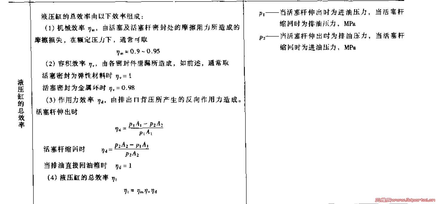

4 n: Z  z- D5 t9 c. r5 {' m& f请教各位:怎么理解设计手册上这个很简单的公式?3 h  S+ ^; V8 P. M( ~1 g$ S
油缸的理论力F=缸筒面积x油压9 W7 i) V6 Z4 Q( a
按手册上说的,实际作用力还要理论作用力基础上乘以一个负载率乘以油缸总效率,负载率大概在0.6-0.8之间,油缸总效率也是小于1的数值(假设是0.9),那么实际油压力=缸筒面积x油压x0.9(油缸总效率)x0.6(油缸负载率)1 `8 Y  C; ]" @  l- ]4 T7 A+ y
比如我要求油缸提供150吨的力,油压在17.5mpa下,缸筒直径是340mm;实践也没出现少什么吨位(已验证过了).
% m% A: [  @2 H, M请教各位,如何看待这个手册上写的这个东西?/ P+ G4 Z  ]# Y4 N3 q
那不是说计算出来的缸径要加大一倍,密封件阻力,内泄漏,----------------------也没有这么厉害吧

寂大,我当然不是质疑机械设计手册,我是理解了不了手册上写的,请高手帮我理解了下手册上的的内容.,只是费解?按手册负载率乘以油缸总效率=0.9x0.6=0.54,实际的基本上是理论的一半,
发表于 2015-2-13 22:39:07 | 显示全部楼层 来自: 中国陕西西安
手册上的公式偏保守。
1 _) P2 N- g6 G1 g这些经验公式产生年代时的密封技术、制造精度和现在无法比较,总之,实践是检验真理的唯一标准,用你现已成功设计好的产品反推
# `- H/ G+ y: W0 k0 Z/ x4 f4 k出负载率,这个数据就是适合你公司生产力水平的实际负载率,再设计新产品时就可使用了。

应该是高压下的内漏情况吧
( A4 r& H; p" F) n. U2 E0 a低压可能不用这么麻烦

acad说的有道理,偏保守。
9 `1 F  ^. |* h9 ?' M4 I  x增加安全系数,连粗制滥造的缸都没问题。
发表于 2015-2-14 17:26:50 | 显示全部楼层 来自: 中国重庆
我的理解是:' |/ O- q) b; H
负载率是负荷变化量,实际上就是取了安全系数,任何设备的实际负载都大于额定负载。油缸总效率也一个道理,只不过针对油缸。9 r' w7 f5 A" S# T. `8 I
安全系数根据设备使用工况,取值;有些特种设备,标准上是明文规定,不得更改。
