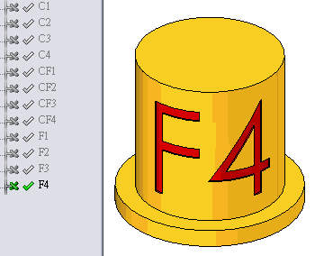

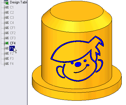

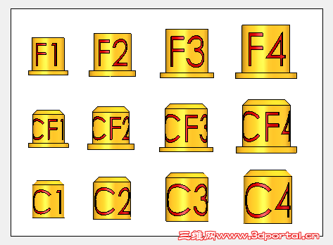

发表于 2015-2-9 10:47:07 | 显示全部楼层 来自: 中国台湾
【註】以下內容轉貼自開思悶老大的練習帖。
8 e4 H0 Y3 w- K, i( ~' `          由於內容頗多,教程及討論並非在單一樓層或檔案,所以直接貼出站外連結供朋友參考。
% F1 k" ~6 B- p0 D4 u          請阿版勿怪或告知更適合的分享方式。8 D% _# b( U/ C; F$ _& H$ {* d7 B
          於此再次謝謝悶老大的教程,相當實用!
$ d" b! ?9 d+ }3 V3 g- f. g3 B  f) T0 A: `* _9 `3 D: H
隨意形狀比例縮放陣列練習4 R' ^' |( E' z2 z1 D# s
0 c& y( U1 L8 q: x1 o8 e! H2 ~' n
系列零件商標練習(隨意形狀縮放實例)
1 A' r1 w2 X3 {; h% S7 q
6 f- R% D! u" Q

发表于 2015-2-9 12:55:24 | 显示全部楼层 来自: 中国台湾
那我就愛莫能助了…

发表于 2015-2-10 17:42:50 | 显示全部楼层 来自: 中国台湾
阿帕奇 发表于 2015-2-10 16:31 static/image/common/back.gif
: g' |3 @. U- a) chttp://www.3dportal.cn/discuz/forum.php?mod=viewthread&tid=12372976 Q9 Y' p- b& W2 y, E. ?: |
梁大使用表格配置的一篇帖子
) U; ^& O$ l9 L5 H( F! l9 M看來我提供的悶大教程連結阿版並不接受…><
% H8 d  T. `3 J- e樓主要的是有如系列「商標」一般的效果,而不是系列零件的特徵尺寸6 _; [2 m& ~# F
意即「任意圖案任意文字」可隨配置大小而改變,
2 W3 H* ]1 s) S/ G/ n阿版提供的梁大教程可能無法幫上忙…

发表于 2015-2-10 23:54:13 | 显示全部楼层 来自: 中国香港
使用配置的确可以解决,谢谢梁大及阿帕奇总版主。0 s) t* J* T3 m( P! h+ b+ z, Z
egg.gif , I0 F' q9 C% C/ q. y; F& ^( B7 r
SNAG-0017.png 0 ?+ g) p" a* A. b" l# h4 l. X
阿帕奇 + 3 感谢闷大
