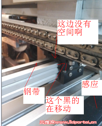

结构非常紧凑,不知道内部 2.JPG 1.JPG 型材中间有个螺杆,外面类似于刚带,看不出来如何传动的,在运动的时候,钢带并不动。
发表于 2015-2-5 20:00:04 | 显示全部楼层 来自: 中国广东深圳
应该是无杆气缸吧?
plc + 2 应助
发表于 2015-2-5 20:04:02 | 显示全部楼层 来自: 中国陕西西安
应该是直线滑轨。
: C, x/ f6 ^: |7 \' W7 M  l3 A- ]中间的螺杆实际是个丝杠。
; W: K. v: H. A3 n0 a不知你所说的刚带所指何物?
plc + 2 应助
发表于 2015-2-5 21:06:53 | 显示全部楼层 来自: 中国湖北黄冈
本帖最后由 tangcarlos3d 于 2015-2-5 21:51 编辑 * q4 C6 g7 v" Q, ]4 `
# Z- R0 H# [/ F( u+ l! F& v) I
中间没有螺杆的是无杆气缸。钢带是密封带,与橡胶一起起密封气体作用。9 n  ^, Z% c- j8 N: m6 M
楼主图示中间有的螺杆则是电缸(也就是正常所说的滚珠丝杆),用步进电机或伺服电机驱动,螺母上面是安装工作台的托板。。此时钢带只起防尘作用。
8 X4 _, ?6 p7 |) A1 l. I& q% ^6 \以上两种用在精密运动时都要滚动导轨导向。
plc + 2 应助
 楼主| 发表于 2015-2-6 13:47:00 | 显示全部楼层 来自: 中国江苏无锡
NC@jiang@nan 发表于 2015-2-5 20:00 static/image/common/back.gif" M) e% ~: o, G6 ^
应该是无杆气缸吧?
1 T& z1 Z7 ~. I  k% |" W% q
没有气管,掀开钢带可以看到丝杆。
 楼主| 发表于 2015-2-6 13:47:58 | 显示全部楼层 来自: 中国江苏无锡
我爱用acad 发表于 2015-2-5 20:04 static/image/common/back.gif
5 k3 }2 I8 ]( E$ s9 Q. d$ ]; k' H: s应该是直线滑轨。
! \6 z* N/ G. q0 z! O6 P/ m, l中间的螺杆实际是个丝杠。
- H! Z2 Y( P7 P9 W- n8 N* W不知你所说的刚带所指何物?
. ^" ]( V, N  a0 d9 A& i上面一条白色的,估计是用来密封的
 楼主| 发表于 2015-2-6 13:49:42 | 显示全部楼层 来自: 中国江苏无锡
tangcarlos3d 发表于 2015-2-5 21:06 static/image/common/back.gif1 [: i/ {" I% U" H
9 m9 v4 [! x" F! J  ?' P/ T楼主图示中间有的螺杆则是电缸(也就 ...
% R9 p3 N* F. o3 y
没有空间放置螺母啊,密封的很好。

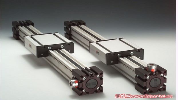

 楼主| 发表于 2015-2-6 13:59:03 | 显示全部楼层 来自: 中国江苏无锡
2.png 就是这个,上下空间都不够,这机构做的很紧凑。
发表于 2015-2-6 17:00:27 | 显示全部楼层 来自: 中国湖北黄冈
; K6 O, p) k4 k7 e  O. T
寒风不冷 发表于2015-2-6 13:59 static/image/common/back.gif
  k- \! S1 s4 O, s) g就是这个,上下空间都不够,这机构做的很紧凑。
; P, e# G0 Y( n. r" K我说的是一楼上面的照片左侧的水平方向的螺杆。所以该元件是电缸,是滚珠丝杆/螺母结构。
4 Y- S) t* |1 I1 x$ q
. H' S4 q6 n- w黑色块是装在 螺母的托板上。
发表于 2015-2-6 19:45:59 | 显示全部楼层 来自: 中国广东深圳
是螺杆的放,那应该是单轴机器人吧。那个钢带是紧绷在上面的,用来密封而已。

发表于 2015-2-14 12:21:38 | 显示全部楼层 来自: 中国安徽蚌埠
导轨是承重的,没有外接线
& k+ L/ r# J9 K* u丝杆滚珠组只传递距离,不承重的。如果是丝杆滚珠组,丝杆藏在黑色钢带下,8 P  t5 y" H+ [+ d0 R7 n
看图,感觉更像光栅尺
 楼主| 发表于 2015-8-2 11:43:33 | 显示全部楼层 来自: 中国北京
jinqin11 发表于 2015-2-14 12:21# x+ D' o/ e4 n# S! f8 N$ }
导轨是承重的,没有外接线3 c3 _5 ^% q& [; ?
" |2 y5 L- d! Y+ N看 ...
; z8 w. i* _* N  v  X
同步齿形带.JPG 同步齿形带怎么实现内嵌呢,没想明白
! a. h, P. x7 h1 Y/ H
, M6 G) _' e* j
- R  D) x# Z7 ]1 T) l5 _
发表于 2015-8-10 22:47:53 | 显示全部楼层 来自: 中国广东深圳
tangcarlos3d大侠说的正解,至于同步齿形带怎么实现内嵌,你电缸的铝型材本体是中空的,两端各加一个同步带轮(一个从动,一个装在伺服或者步进马达轴上),加上同步齿形带,并通过连接器将滑块和皮带一侧连在一起,同时滑块是在本体上滑动的,就OK了
