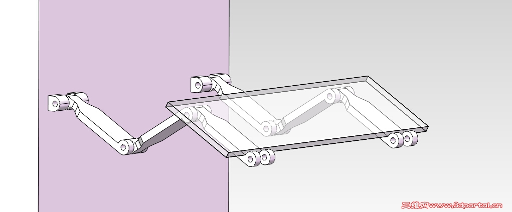

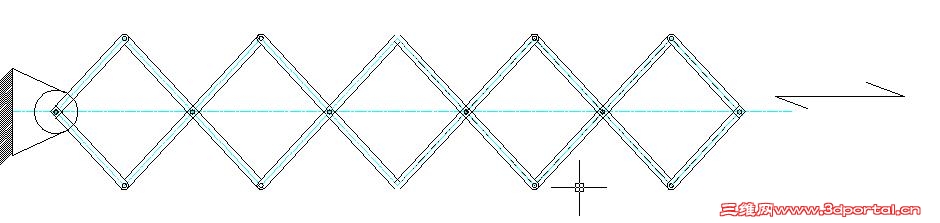

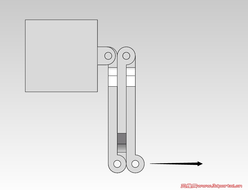

最近想搞点东西,无奈文化水平与经验太低。% t5 P/ r4 G( o: D3 t# o# q
如何实现图1黑色箭头拉力,实现图2运动(A,B,C同步变化)

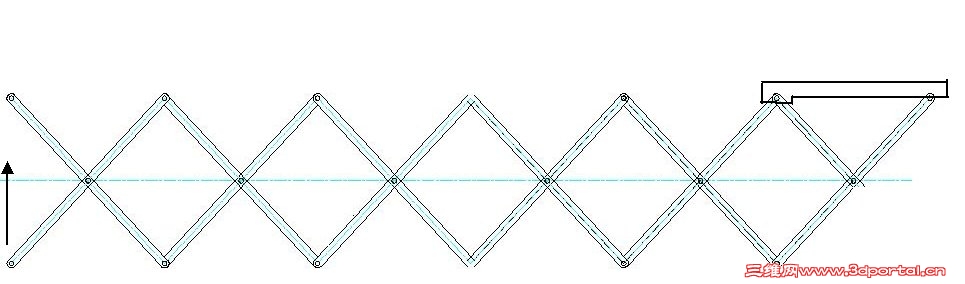

发表于 2015-2-4 11:16:20 | 显示全部楼层 来自: 中国陕西西安
简图:, L$ z0 H: Q5 |
  w3 E) G( h) `# e, l1 q* R( b. ?

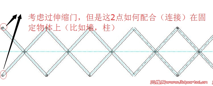

 楼主| 发表于 2015-2-4 11:34:45 | 显示全部楼层 来自: 中国福建泉州
我爱用acad 发表于 2015-2-4 11:16 static/image/common/back.gif
& t, p- y, I# i4 j" ?简图:
: S# v+ U1 R" f; d箭头这端的力,其实可以人力拉动。只是如何解决同步?
发表于 2015-2-4 11:44:27 | 显示全部楼层 来自: 中国安徽蚌埠
拉中心线两端的交点,伸缩门就是这样
9619 + 2 技术讨论
 楼主| 发表于 2015-2-4 11:48:07 | 显示全部楼层 来自: 中国福建泉州
这是我的大概样品,类似展台。需要时可以拉出,不需要可以推回去。4 v3 p8 E+ Z. u+ T6 Q
: |" t7 I! t/ X  |+ P9 f2 J0 ~5 ~
现在考虑的是手动考虑abc同步和阻尼感
/ u2 _, ?" |- S2 L( M如何自动也需abc同步7 T8 _: B+ [: m. Z( Q

 楼主| 发表于 2015-2-4 11:56:18 | 显示全部楼层 来自: 中国福建泉州
jinqin11 发表于 2015-2-4 11:44 static/image/common/back.gif% @% U2 h0 A; Y6 `( c
拉中心线两端的交点,伸缩门就是这样
9 D8 {7 |: o: b  B, o6 Z* l求教如何考虑?
9 L6 g. Z2 ~# Z) T5 `+ Y
发表于 2015-2-4 12:42:06 | 显示全部楼层 来自: 中国陕西西安
上端固定于墙或柱上,下端铰链座还要增加上下滑动槽。
发表于 2015-2-4 12:43:44 | 显示全部楼层 来自: 中国湖北黄冈
8 c5 @5 d; |3 h' v6 v: e
cadsir 发表于 2015-2-4 11:56 static/image/common/back.gif
4 z* ~8 H5 X2 U2 j) s1 w求教如何考虑?
& G, O% J5 G3 ^  ~
这个机构不难。( {9 c! a' o2 \4 h* V/ B" O5 d
伸出、收进4楼的方案可以。需要改造的是托住展板的机构。
& W" }( E1 @! }  C- i! M; o安装在墙上的支点上面一个固定不动,下面一个在轨道里面沿垂直滑动(为了防止能取下来,可以用T型槽结构:连杆放在两个并排的轮子中间,轮子在两侧;盖板上有长槽供连杆移动和防止轮子出来)。6 ]" U. y, F0 t. Y+ T( @1 T6 k8 |* T
展板左侧固定在支架右侧倒数第2个铰链上(是最上面一个),右侧支撑在最右侧由左下向右上的连杆上。同理可以在展板上用槽将连杆导向。

发表于 2015-2-4 12:44:01 | 显示全部楼层 来自: 中国陕西西安
这种结构可实现同步水平拉出,但不能使桌板翻转成水平状态。
9619 + 2 技术讨论

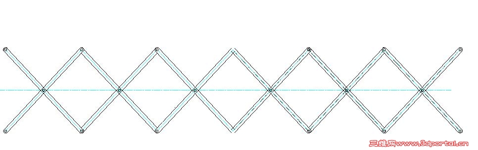

发表于 2015-2-4 13:06:02 | 显示全部楼层 来自: 中国安徽蚌埠
这样子不就好了
9619 + 2 技术讨论
发表于 2015-2-4 13:12:43 | 显示全部楼层 来自: 中国湖北黄冈
jinqin11 发表于 2015-2-4 13:06 static/image/common/back.gif
$ I, V( K# u' I: f" J0 {9 B7 L这样子不就好了
  y* i6 I- P  X! S" |这个一个铰链不能防止转动,右侧会掉下来的。

发表于 2015-2-10 21:44:22 | 显示全部楼层 来自: 中国安徽蚌埠
平行四边形,只能直线运行。想要有翻转效果。可以参考公交车车门。http://wenku.baidu.com/view/0bfbe22827d3240c8447efde.html

发表于 2015-2-27 10:35:16 | 显示全部楼层 来自: 中国辽宁沈阳
九楼的可行,不过托板最右侧应仅作支撑,不铰接也不加导向槽,当叉架完全缩回后托盘再扣下,想拉出时需先将托板翻起才能拽。
发表于 2015-2-27 10:53:52 | 显示全部楼层 来自: 中国辽宁沈阳
如果伸出距离不是很大的情况下,可以依照你的初始方案,在铰链最末端的A和D(最末端的铰接点)两点之间使用气弹簧进行连接,将背向固定A铰接点的支撑面拉长,有一假定面,该面通过A点平行于支撑面,在缩回的情况下,B点与支撑墙壁接触,同时D点处于假定面左侧靠近支撑面,气弹簧此时处于伸出状态,在拉出展板过程中,气弹簧状态变化为:先压缩至最短位置再伸出到最远端。+ a+ ?0 T9 j8 |9 [: u! V
想实现自动,在B点和支撑面之间增加一组铰接气缸就可以了。
