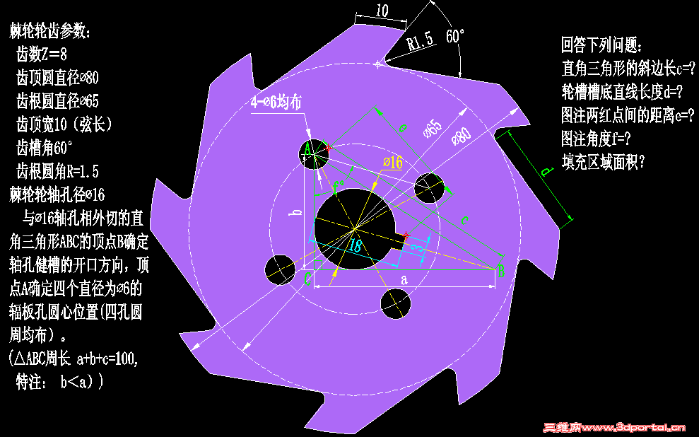

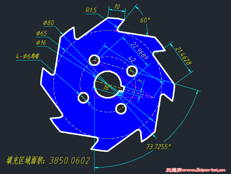

9 }4 n5 d9 |  @% S( T: }/ T0 b: l, O3 i画个棘轮
7 v4 U7 \; h' Y2 x7 P; r# Q% z4 g感谢会员 oxm44 提供练习题
7 s( T# m0 E! h) W+ T9 G' L 棘轮.PNG 3 |6 k1 y$ }( K; i9 S/ Y' N) ^! |3 {2 x
) k" b" Y; Q( P( i- ~- q& Z3 ~% d
用AutoCAD作图法求出该题要求的5个数值:长度c、长度d、长度e、角度f、填充区域面积是多少。% t( b" r) O* Y  ?: I
, J5 z% ~5 o3 n" s0 H9 P- d
尺寸精度要求精确到小数点后4位。角度单位必须使用十进制度数,不得使用度/分/秒,百分度和弧度,精度也要求精确到小数点后4位。

一.竞赛题目(参见附图)
' G6 h: [8 j; b" s" w, f9 K- H, y8 T& K: T) x+ B+ G
感谢会员 oxm44 提供练习题' [! l+ z. U& b
$ t9 h4 C/ d3 `# |画个棘轮
, u5 X7 n- T2 B
5 K# z" z& r. u7 G0 [9 ]用AutoCAD作图法求出该题要求的5个数值:长度c、长度d、长度e、角度f、填充区域面积是多少。& s: C6 w- ^- P# H; F- s
4 d' K3 p6 C1 H, ?' y
尺寸精度要求精确到小数点后4位。角度单位必须使用十进制度数,不得使用度/分/秒,百分度和弧度,精度也要求精确到小数点后4位。8 h; m# d' h/ {4 ^9 D: C

& r3 N5 y" v/ s0 G竞赛已结束,初步评定成绩见下表,请参赛网友自行核对成绩.如有异议,请于三日内在本主题后跟帖说明,三日后正式公布奖项.
0 h7 {  S& q/ v0 X) [; c% {- P% p( y
楼层
用户名
A
B
C
D
E
正确数

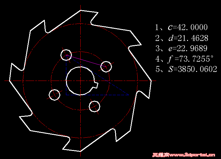

标准答案
42.0000
21.4628
22.9689
73.7255
3850.0602
3
我爱用acad
42.0000
21.4628
22.9689
73.7255
3850.0602
5

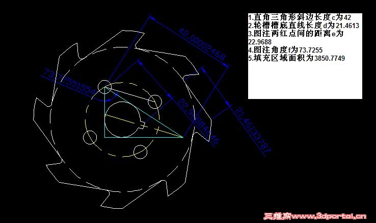

gerald_lee
42.0000
21.4613
22.9688
73.7255
3850.7749
2

注:表中文字为红色者代表答案错误;空白者代表未提供答案或答案不明确.

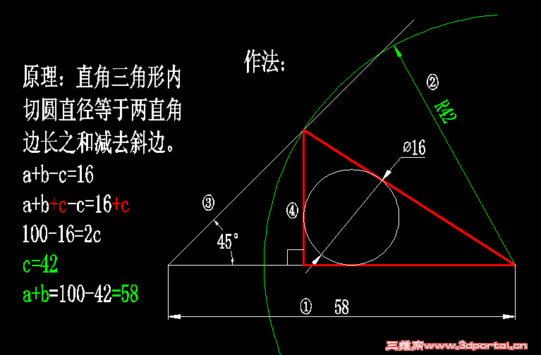

+ R% @% F# T# e( n3 k: |三角形ABC作法8 H- w; ~, f+ d7 s

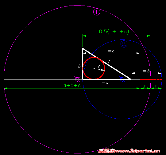

我爱用acad 发表于 2015-2-4 00:13 static/image/common/back.gif
( A( ]% _+ g0 [* S/ _# L三角形ABC作法

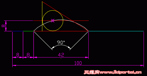

尺规作图,作出直角三角形三边长度。
7 ~4 b( p& b  t! W三角形ABC作法
  O3 F1 ]; O1 N0 q% ~. |& A0 s7 l: ?太复杂了
% W6 b+ Z6 Z! L9 y8 G' a; I设a=x+8
9 z6 O9 y3 Z7 y+ S/ F& ]   b=y+8% ]0 {* Z# S. S5 U- s
则c=x+y
# C# X* o1 b0 z( Q4 R% O9 ba+b+c=x+8+y+8+x+y=2(x+y)+16=100
( E4 I+ ?# C, q, K; i) T( @/ sx+y=(100-16)/2=42
