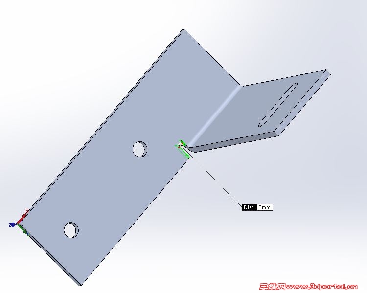

发表于 2015-2-2 10:35:03 | 显示全部楼层 |阅读模式 来自: 中国上海
以前钣金改过,现在忘记了9 b2 f( H3 B0 B' A. ^
" G6 ^0 o+ \, G, s2 C: ~$ Z$ c
系统帮我留的缺口也太大了,都到3mm,加工商还以为我故意留的,,,,% G4 Y2 v0 O: ~0 b0 e

发表于 2015-2-2 10:43:35 | 显示全部楼层 来自: 中国山东济南
在编辑法兰特征里最后选择自定义释放槽类型打勾,比例自己减小就是

 楼主| 发表于 2015-2-2 11:05:39 | 显示全部楼层 来自: 中国上海
15165125132 发表于 2015-2-2 10:43 static/image/common/back.gif$ v* [+ E# V. N0 t/ ]/ F' l
# r+ K, Z3 b: n, k- ?
谢谢了 找到了
发表于 2015-2-2 20:32:56 | 显示全部楼层 来自: 中国广东广州
3mm正常,常规为直径3mm
发表于 2015-2-2 20:33:49 | 显示全部楼层 来自: 中国广东广州
3mm正常,常规为直径3mm.
