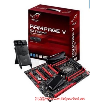

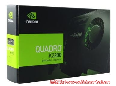

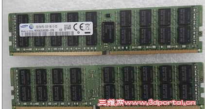

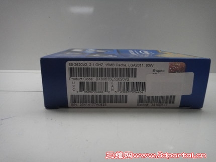

既然楼主想追求速度 价格又有限制在1万~2万之间。。。。2 N4 A3 w+ ]/ o5 Y" @" |. W, o. M, O
8 n9 j3 t; y/ q8 D
以下的关键 配件的价格与性能应该可以满足楼主- F/ `# E, ^( ]1 F; q0 z
# p: b, M6 ]: x4 l& D7 r
8 b' f" S0 Y2 e0 W/ }
$ X+ j7 X- A7 L英特尔 E5-2620V2 至强 22纳米盒装CPU
8 X, B3 \; D1 H, G% w$ A) m: N% P, J1 B, b# Y6 W
华硕 RAMPAGE V EXTREME ROG X99主板
, k! S$ n+ u5 ]& n- Q. @( T  j2 O0 F
三星 DDR4 2133 16G  ECC 内存条
, \  m1 {1 G1 @
, ^5 X; D' V$ Y$ O丽台Quadro K2200 4GB 专业显卡0 [7 j* a/ s) A, @5 F& B
) N  t$ ^7 \$ t# z, ~9 q三星 MZ-75E500B/CN 850EVO 500G SSD 固态硬盘) D1 ~4 ]2 E0 u" s0 x+ e- q% M5 s
1 l6 a* T, v1 N- _& r' X其他机箱  键盘鼠标  显示器  自行配置就可以了 。。。。( Q$ S5 t5 r3 Q% z. ^( |
