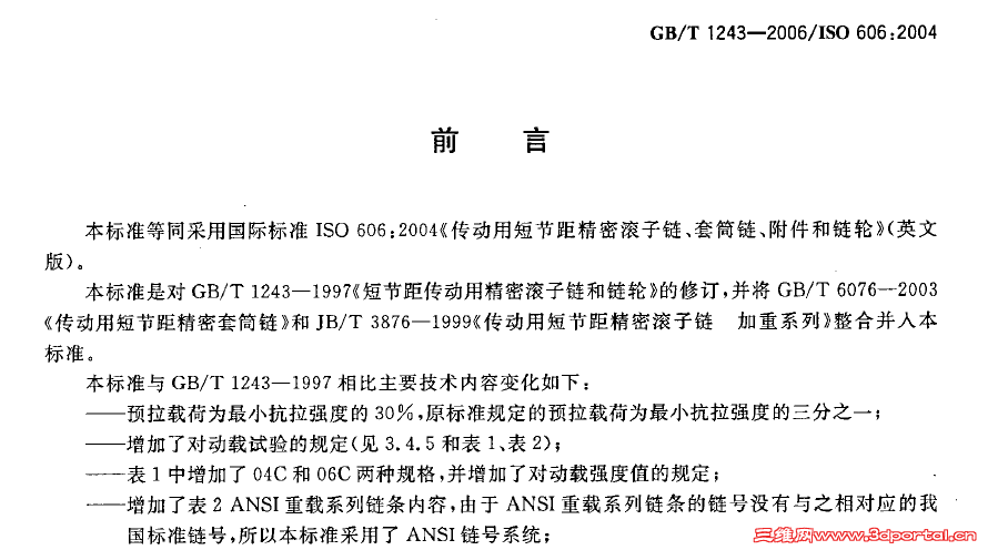

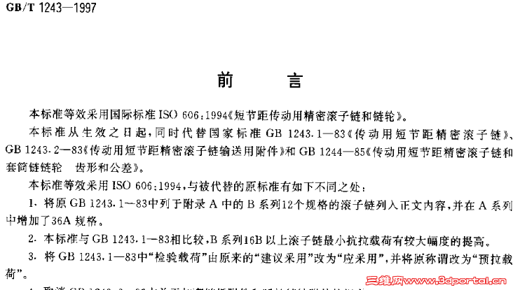

同样是滚子链。这两个标准中的滚子链的参数是不是一样啊?
发表于 2015-1-31 07:56:24 | 显示全部楼层 来自: 中国北京
回帖奖励 +1 点三维币
GB/T 1243-2006 与 ISO 606-2004 一样
- e' B7 _" K$ ?
9 k& s1 v# x! J# ?2 Q% o
发表于 2015-1-31 08:02:47 | 显示全部楼层 来自: 中国北京
可能有点区别+ N( B, e9 }5 p# x7 ^' D4 C
GB/T1243-1997 等效采用 ISO 606-19948 e& T  z& }% e) Y( Z+ d  Q- q1 s. V
发表于 2015-1-31 08:13:27 | 显示全部楼层 来自: 中国陕西西安
等同采用,二者应该是一样的。
发表于 2015-1-31 08:19:45 | 显示全部楼层 来自: 中国陕西西安
链接地址:
& u. B' J! ?- M- ~7 S/ j
1 @& y) d7 ]9 H2 w$ C# a( oGB/T 1243-2006 传动用短节距精密滚子链、套筒链、附件和链轮6 a* J* m: ^; M- c( I
http://www.3dportal.cn/discuz/fo ... amp;fromuid=1829035
