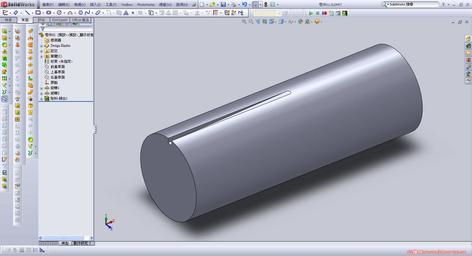

我要在直径50的圆柱面上用端铣刀铣槽,如下图,不知道怎么画,请大虾指教。* }0 a' R  s# ^) u
不知道怎么上传图片啊!2 S. a: k9 x+ D9 J' Y
就是用直径3的端铣刀在圆柱面上铣槽,从圆柱面的端面开始,刚开始是3mm深,然后开始减少,走80mm后深度为0

, I1 @& ?7 L7 c0 T* g楼主的圆柱面端面是指轴向端面吗? 如果是则
9 \+ K9 Z0 m9 ~( r7 o! f画图  1. 可以在圆柱轴平面内作三角形(高3mm,长80mm,斜线连接两个端点)、再做对称切除3mm深。
0 G2 E6 ^! M' u" N( w+ G/ D# Q         2. 可以用扫描切除。注意轨迹线是斜的。" H- E7 f1 ]; D/ Q$ ^
如果楼主的铣刀轴垂直圆柱轴,实际加工时槽底面是曲面,不是平面。只有铣刀轴垂直于轨迹线,实际加工时槽底面才是平面(即要将圆柱进刀端抬高3mm)。仅供参考。

實體掃除…

是的,扫描。我的圆柱长度是150.只切80长的槽。开始都没问题,只是收尾感觉不对。80长的切槽的意思是铣刀延轴向走80mm

9 K4 S- `1 Y" m原來是方向錯了…><
发表于 2015-1-30 16:45:59 | 显示全部楼层 来自: 中国台湾
圖片1.jpg 零件01.zip (75.5 KB, 下载次数: 4)

知道了,用实体扫描。谢谢大家的帮助!

切除更简单。  发表于 2015-1-30 17:24

我会选择切除,画个三角形,

用三角形拉伸切除比较简单。
