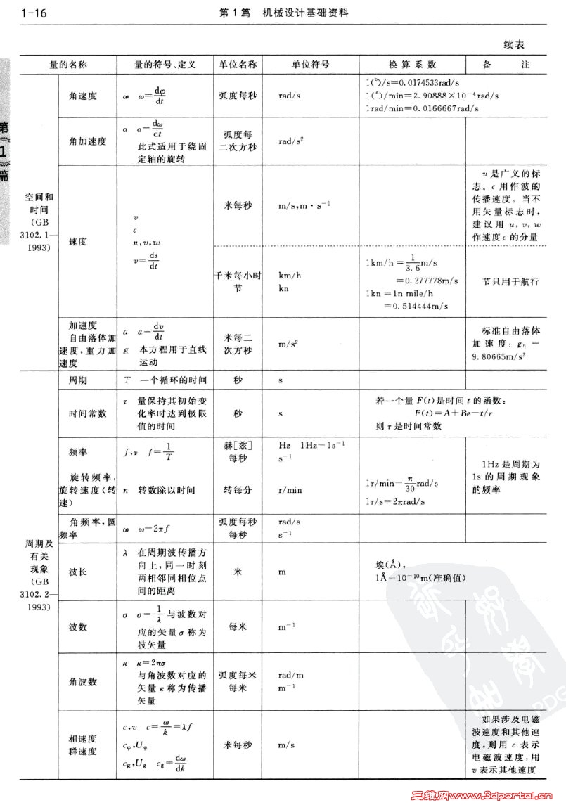

求一份好心人 分享一下 公制单位中各个参数的单位的统一标准目录表。比如牛顿 秒 毫米是一家人。那么其他参数呢?

见附图,详细见附件。 《现代机械设计手册 第1卷 秦大同,谢里阳主编》里面有。
发表于 2015-1-26 11:12:38 | 显示全部楼层 来自: 中国湖北黄冈
见附图,详细见附件。% ^, Z# d0 Z: G& U$ O' u; r
