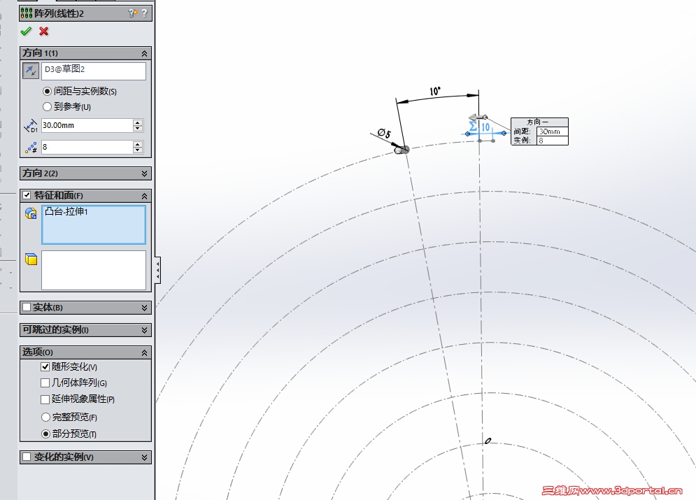

随形阵列:拉伸高度连接角度*4, 阵列方向链接角度。但是线性随形阵列时候无法阵列" G+ x' S5 h/ ?& |* B

呵呵…樓主看來對「隨形」完全沒概念呀!* S& K' w; g- D1 M
兩個要不得的致命錯誤全用上了~~
9 O/ [: C+ S* r& d4 F; P1.「隨形」只支持「特徵」陣列,不支援「實體」
- v" Q) Z0 L( f* Z2.「隨形」不能搭配「數學方程」使用,只支援「數值連結」。。。( M9 e: m  K& K" x
; W( a- C6 R. n' U1 e$ O
建議先從「基本題」練習開始吧~
阿帕奇 + 3

楼主随行阵列白学了,先看看帮助文件吧

" B0 t2 c6 h# n) J. F2 v. G; M没有,你给我传个样件看看?* h% i3 Y/ n% J4 ^4 X" ]7 m

5 I$ _8 \7 E, A3 b5 U0 I, C6 L# |呵呵…樓主看來對「隨形」完全沒概念呀!. c; V9 t* m$ p* ^% I3 ~
兩個要不得的致命錯誤全用上了~~
2 X9 v: R* |0 D# J+ g* |% l' d1.「隨形」只支持「特徵」陣列 ...
0 `* P( o& \6 j( W+ L
丹大能都发个“基本题”链接,随形学了一段时间,都卡在数值链接这块,加之,平时出图,随形用的较少就更不会了,望指点

  T, g" m5 u7 K  N2 u9 X& m' _; o3 K丹大能都发个“基本题”链接,随形学了一段时间,都卡在数值链接这块,加之,平时出图,随形用的较少就更 ...
, }' q& {# |/ osw2015 数值连结已不好使,2015有更好方式做法了!

關於LZ的問題,俺給找了一個不老叔之前的經典教程,您參考一下。" @( ?% R, D; M# m. _0 e6 O3 r
別忘了之前說的,「隨形」只支援「特徵」不支持「實體」。
4 V; x( q6 c; s再者,參考Danilso 前輩說的若是編輯陣列副本尺寸的新功能,那是2014版就有的,無需2015。
