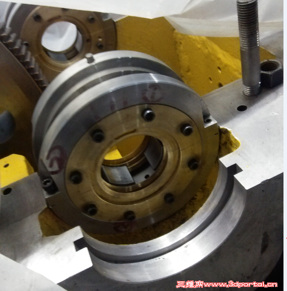

可顷瓦轴承与轴配合间隙小,有什么危害?怎么解决?

本帖最后由 我爱用acad 于 2015-1-26 11:04 编辑 2 h6 Z; X  D! ?: R0 z3 M7 K$ b
  N  Z  z: h- Y# c) [% t轴承图片。# i% Y9 z" _) I

 楼主| 发表于 2015-1-26 09:33:12 | 显示全部楼层 来自: 中国陕西西安
我知道,可顷瓦轴承与轴配合间隙小,摩擦发热必然增多。还有啥危害请大家都给说说

可顷瓦轴承—以前叫短三(五)瓦,老式磨床主轴都是这种结构,用了N多年了,应该说还是比较成熟的结构。
* Y3 ?  S  v$ F# I但也存在一些问题:请楼主补充。+ q8 F/ ]# V6 U
1.启动瞬间由于没有建立动压效应,空载启动问题不大,如果负载启动,轴瓦容易磨损,甚至抱轴。
. x" A$ A) t  Z2.磨损后修复较难,浇瓦,刮研费事,没有相关经验,难以玩转。

9哥好!我对轴承不是很熟,现图片上的两副轴承是全新的,四块瓦,8 q/ o" n& O) ^6 m' z
与轴配合间隙很小(数据明天查查),几乎抱轴,怎么办呢?

# X+ F) ^! X) o7 @& ^8 Y2 g新轴承也需要与主轴配刮,一配间隙(0.02-0.03),二刮研接触点。要请有经验的人玩。9 A3 k0 J9 c0 w, a

- p. B* k& T: m是的,我做了个假轴,每个瓦块和这轴研磨,然后装配测间隙。

1 P5 |  G5 c% A3 V. T; V4 U; E4 R现在的问题是间隙太小,发热很严重,轴承温升很高,无法开车。
 楼主| 发表于 2015-8-5 12:28:52 | 显示全部楼层 来自: 中国陕西西安
与假轴配磨间隙为0.09~0.10,安装试车,温度为46~48度,振动为12~15μm,整体情况还不错。
