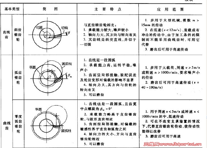

[求助] 弧锥齿轮竟然有这么多参数,求老大们科普。
发表于 2015-1-21 16:02:01 | 显示全部楼层 |阅读模式 来自: 中国广东肇庆
想用GearTeq插件画对弧锥齿轮,打开插件,不看不知道,一看吓一跳。$ o( M: N, X+ G$ r2 {
里面满是密密麻麻的各种参数,头都大了。3 [' c9 {5 v1 Q0 K4 ]
对齿轮完全是外行,求各位老大科普一下红框内的名词,最好能配个图。& c6 \1 ~5 ?$ Q' x% k* ^6 w
如果觉得科普麻烦的,也请老大们推荐几本齿轮方面的书籍,多谢。

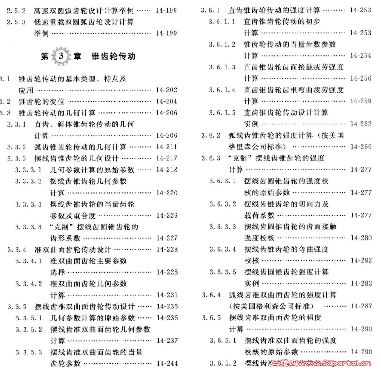

发表于 2015-1-30 11:46:35 | 显示全部楼层 来自: 中国山东日照
我是进来学习的,谢谢。
发表于 2015-1-30 21:40:57 | 显示全部楼层 来自: 中国重庆
8 h0 x* }$ G- B' ?! S
0 ^# b# m1 z7 h: [
1 d8 P+ U  s3 Q1 P2 L; R5 S此手册是2011年出版,第一作者是重庆大学的教师,长期任职国家重点机械传动实验室(在重庆大学内),齿轮传动部分编写相当详细,有不少计算实例。7 U2 j6 n* z6 z
