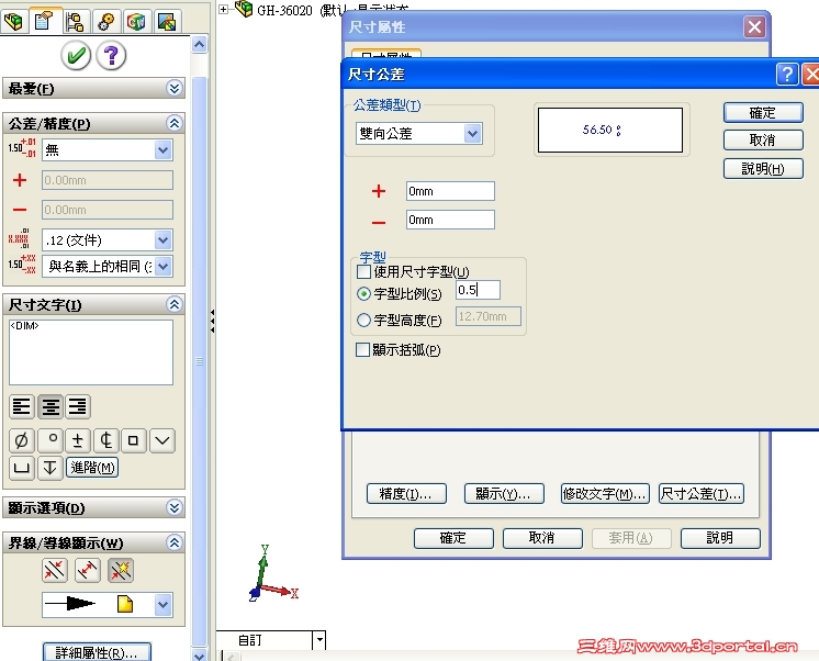

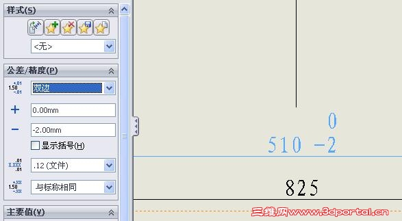

这个公差字体太大,能变成主要字体的一半?

本帖最后由 chiart 于 2015-1-20 11:11 编辑 9 p8 p. ~/ r7 z, {( F/ p
) U  T* B: y+ c# r4 r0 \如下圖所示,修改即可。) ]4 `4 D( _0 @, e* l- P( I
先點擊詳細屬性,再點擊尺寸公差。

哦,我的2012.在其他里面。之前我还在文档属性找半天
发表于 2015-1-20 11:37:10 | 显示全部楼层 来自: 中国辽宁盘锦
以前都有讲过,指定以模板怎么做
