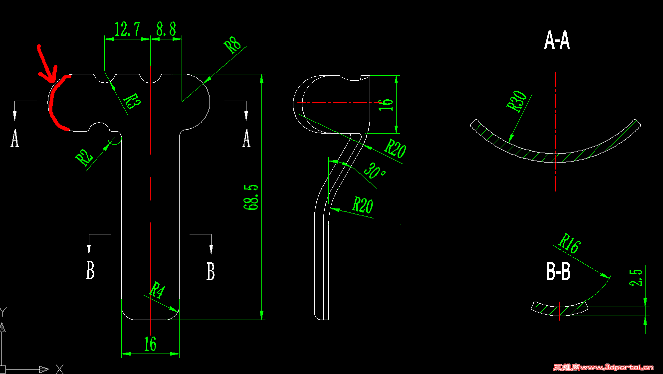

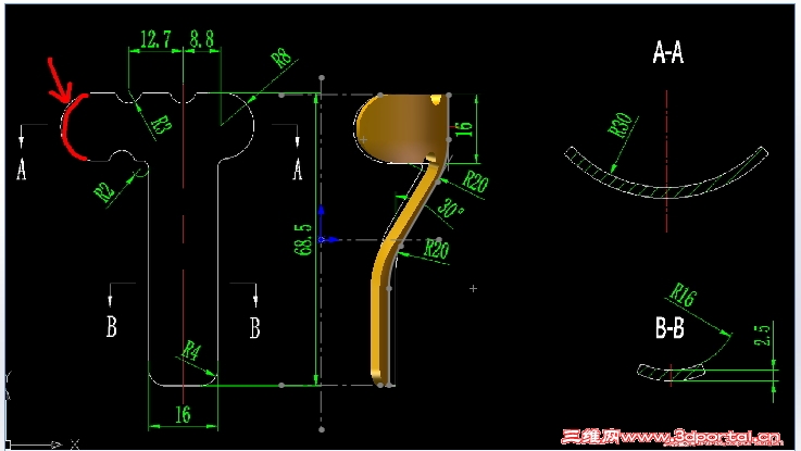

现在这个简图是要A-A剖位置R8圆弧沿R30有一个变形,用投影做不了,包覆又不能用于放样曲面,头痛,搞了几天了,望各位路过的大师能指点一下,谢谢。(望能给传个模型上来或发至QQ邮箱461643109@qq.com)

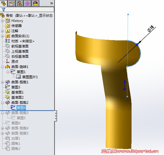

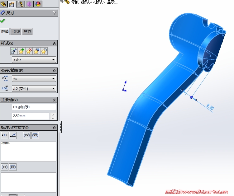

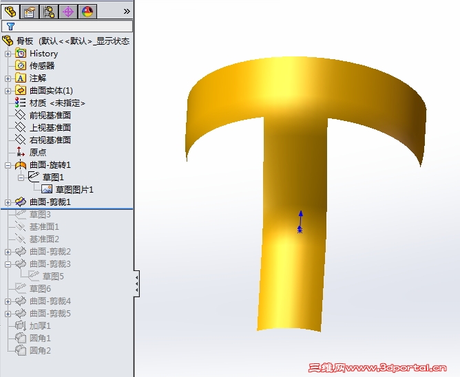

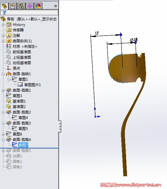

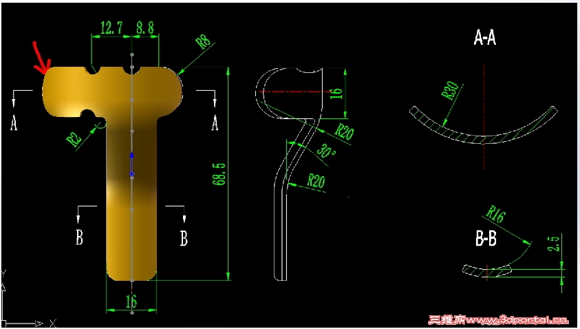

发表于 2015-1-19 20:13:40 | 显示全部楼层 来自: 中国广东深圳
如此这般画法" p. B4 M6 ]5 ^  \4 r1 _9 j
2 c5 I# a& j- J9 f7 c" u
$ K2 h( @$ K: [) m0 B0 z. P$ S: G% e9 b4 z2 q4 M
% C0 ^( u5 k$ D
% i' F5 H  T9 Y! P/ V! d: g 图像 4.jpg
2 J. b9 H9 ?" U# s' I7 d 图像 5.jpg 9 c* S" {: U0 w, z
图像 6.jpg   t' [, J9 s9 X6 k3 n! ]+ D
" r: u" }5 k3 k+ M! U 图像 8.jpg $ f+ m; @8 P3 c) L" e+ `0 w
: z' p; f" z" w& |: z 图像 10.jpg % z7 r( w& P/ R! Q
2 ~+ j: u) A+ D0 L& e7 U 图像 12.jpg ( z! R; t/ t% R8 D& z9 ~
! J3 p3 r3 m" u( D: F2 g# ]4 d$ T, x 图像 14.jpg . H  `1 L3 H4 Q: \) ~4 U  g

那个变形是个月牙形的倒角吗?
 楼主| 发表于 2015-1-19 21:26:40 | 显示全部楼层 来自: 中国湖南长沙
keilei001 发表于 2015-1-19 21:04 static/image/common/back.gif; J/ f1 C& Q7 n% s
那个变形是个月牙形的倒角吗?
' h. M# W# ~1 x7 ^% S' k" L5 ^3 P
是一个圆角
发表于 2015-1-19 21:47:27 | 显示全部楼层 来自: 中国广东广州
如果是圆角,那么是个变半径的圆角吗?
 楼主| 发表于 2015-1-19 22:28:16 | 显示全部楼层 来自: 中国湖南长沙
keilei001 发表于 2015-1-19 21:47 static/image/common/back.gif
6 \' i& V( H3 a, U: L+ T5 S如果是圆角,那么是个变半径的圆角吗?
& s4 O3 k# J: F; R$ ~抱歉,草图画的不好,主视图中R8圆角应该是把A-A中R30展平后得到的
发表于 2015-1-19 22:38:57 | 显示全部楼层 来自: 中国广东广州
我资质太差,实在看不懂楼主的图,也没搞明白要解决什么问题。
 楼主| 发表于 2015-1-20 09:07:23 | 显示全部楼层 来自: 中国湖南长沙
8 ]) {$ Q& y! Y0 J
keilei001 发表于 2015-1-19 22:38 static/image/common/back.gif
& `  I0 u/ D4 _& f! h6 Z$ D' J) k1 W我资质太差,实在看不懂楼主的图,也没搞明白要解决什么问题。
, l; y2 J& ~# }谢谢您这么晚了还在帮我解决问题,我上传了一个类似的零件,这个是采用先拉伸——包覆——切除完成的,类似钣金里的正交切除。上面这个零件因包覆不能用于放样曲面,做投影又因投影角度问题造成R8位置达不到效果,3D曲线也试了下,也是没成功。所以到现在也还只能呵呵... ...了

发表于 2015-1-20 09:53:08 | 显示全部楼层 来自: 中国广东肇庆
本帖最后由 keilei001 于 2015-1-20 09:56 编辑 , s  c4 S" p) w) R8 s$ f5 y/ d
$ x. _. F, V) J4 E. h. B4 C# X
传个实物图上来啊,这样大家才好知道你想达到什么效果。7 t/ S$ }! K, a! z2 C
看样子是钣金冲压的吧,钣金件就要符合钣金加工方式,铸件就得符合铸造的加工方式。

发表于 2015-1-20 21:42:58 | 显示全部楼层 来自: 中国江苏苏州
咋一看好像是接骨板,创伤用的

发表于 2015-1-21 14:38:53 | 显示全部楼层 来自: 中国湖北黄冈
1楼中R8是标注成平面尺寸,而A--A剖面又是圆弧,所以实际不是平面也不是圆弧线,而是投影线!这个尺寸标不出来。只能标注展开时的下料尺寸。' C. Z) j; m8 f. i( T8 T0 R4 C
先画平面尺寸,再用成形钣金工具成形即可。
