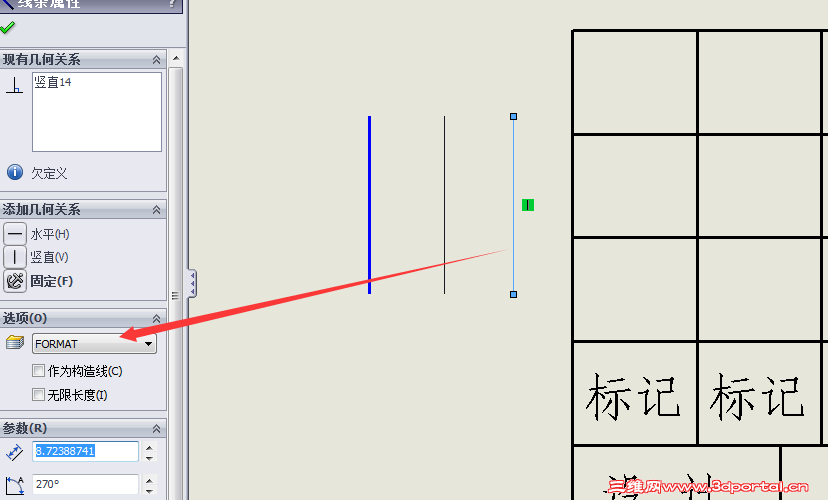

SW工程图图纸线型。如图7 a& s: M2 g1 {$ F+ t' f
下载了个工程图图框,边框是黑粗线显示的,如图第4根线条,不知道别人是怎么设置和定义的。求指导
  u  H5 i2 Z* W7 s9 ^0 ^# |# z2 c! l+ l" V( q" y

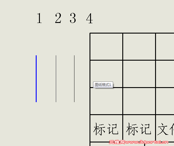

4种类型的线型,1、2、3是我自己绘制的,边框那种4号黑粗线是我想绘制的。

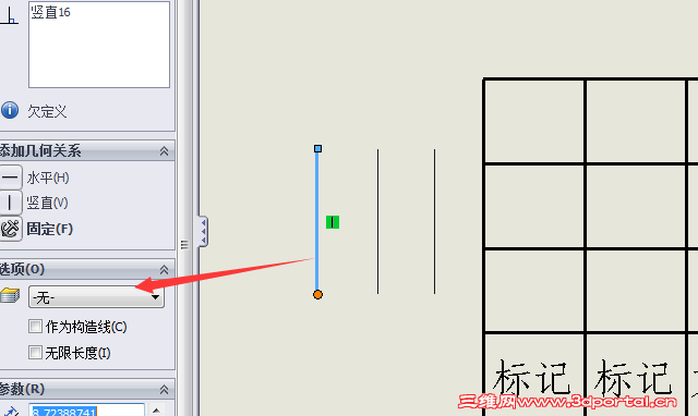

1号线,图层属性为“无”,线条显示的是蓝色的。

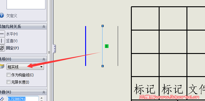

2号线,图层属性为“粗实线”,显示的却是细实线。

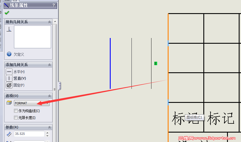

3号线,图层属性为"FORMAT”,跟4号图框线的属性一样,显示的却是细实线。
4号线,图层属性为"FORMAT”。
4号线,图层属性为"FORMAT”。

找线性工具,想绘制哪种线性都有。

找到了,OK!

工程图状态时,应该在选项--文档属性--线型、线条样式、线粗中调整。
