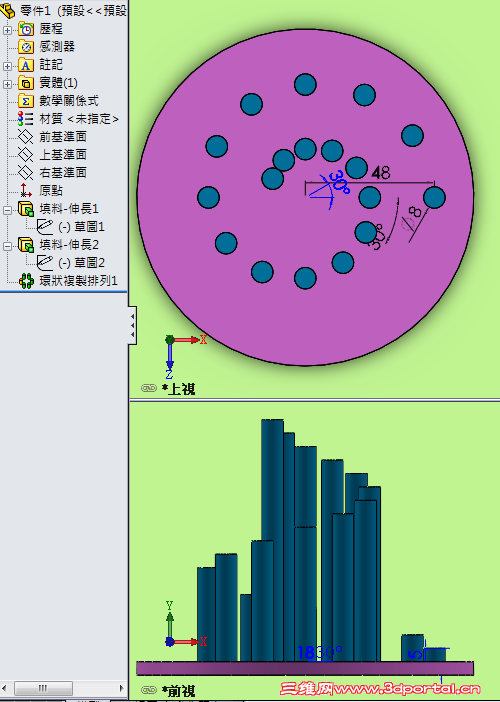

[讨论] 随行阵列问题
发表于 2015-1-18 15:09:42 | 显示全部楼层 |阅读模式 来自: 中国浙江嘉兴
零件1.rar (100.5 KB, 下载次数: 2)
发表于 2015-1-18 20:44:37 | 显示全部楼层 来自: 中国台湾
帮忙把问题顶起来
 楼主| 发表于 2015-1-24 19:21:19 | 显示全部楼层 来自: 中国浙江嘉兴
零件1.rar (100.5 KB, 下载次数: 6)

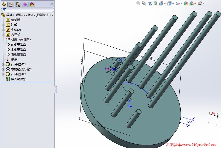

2 b- A, u# f( i8 R
3 ?' h  I9 m. T2 }  i" U若是用2015做的話,建議參考附檔方式會比較穩定.. U1 d1 Y4 D5 b* g6 a1 T! }
6 [" H  b5 j+ t, |/ x- K x1.png x-2.png * y$ p1 y2 ^  r, T5 ~, w9 [
) G3 l( v# F0 \2 N- @6 i0 K0 _4 m9 _
x1.zip (97.04 KB, 下载次数: 9)

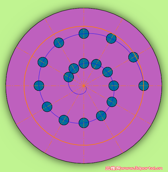

发表于 2015-1-26 16:07:02 | 显示全部楼层 来自: 中国浙江嘉兴
2015就可以不做渦旋螺線,第2圖僅是參考而已!
