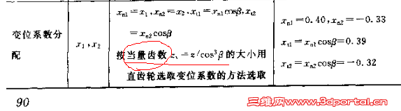

各位老师 请看图!
; F+ B/ K) V: m) h
' |2 T9 ]- C9 D6 I) ?* S斜齿轮 当量齿数 怎么理解呀?* m0 A2 u; g) X- @0 Q

斜齿轮的当量齿轮是这样一个虚拟的直齿轮,其齿形与斜齿轮的法面齿形相当。当量齿轮的齿数称为当量齿数,用Zv表示。
/ w3 l3 |8 e4 O! m  q( _6 _! `* f0 P3 b
引入当量齿轮的目的- C* r4 G4 o. l4 }9 C( p+ z* [, c
+ P$ t$ d- P6 D(1)仿形法加工斜齿轮时,用于选择铣刀刀号;   (2)用于强度计算;   (3)用于选择端面变位系数。

因为齿轮模数是指法向模数,而斜齿轮在横向截面里不是渐开线面形状,只是在垂直螺旋线的截面是渐开线面的形状,换算成齿数就是除以螺旋角余弦的三次方。* ~) E; |/ b/ s/ _
仅供参考。

换算过后的齿数 指的是: 端面齿数了?

换算过后的齿数指的是当量齿数!

直齿轮有个根据齿数查变位系数的表,书上说可以套用直齿轮的方法。$ N: l" A* H" ~5 T3 V( u
貌似斜齿轮,要换算成 当量齿数。然后根据当量齿数查 变位表?* y" ]) E: I7 G" l1 s' t( S0 w" s

按照当量齿数查变位系数的线图,得出的是法向变位系数。

谢谢。圆柱斜齿轮,本来就应该用 法向变位系数进行计算其他参数、对吧? 而不是的用端面法向变位系数。

圆柱斜齿轮的端面齿形不是渐开线形状,不能用其尺寸计算其他参数。
