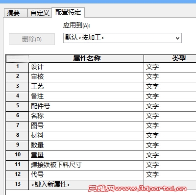

SW的自定义属性 在SW自己的编辑器里面  有“自定义”和“配置特定”两个选项卡
0 _/ z4 p* Y, L- B7 \# a这两个里面的自定义名称是可以重复的' T- M* h2 T$ h0 O8 L) B$ T* r/ \% f
比如
7 E4 S# X; p6 c% l: s5 \' }, Q“自定义”选项卡里定义一个 Description的属性名称 值是 1111
0 A, m/ g! P* p. t  o7 ?4 ~“配置特定”选项卡里同样定义一个 Description的属性名称 值是 2222" E! O& o8 \3 X3 s: _7 H& N7 M
此时工程图里引用值是  2222: W; x' z1 R' m; O6 x% k/ Z
如果不在“配置特定”重新定义Description那么 工程图里引用值是  1111& c( u8 q- D, U, R7 t- X( L" o9 i2 g
现在我有一个问题
4 z9 }3 d" `0 t/ M% W/ T! K9 E, q1 M, P
+ {( X7 M- b- ?+ Z1 \) v6 @ solidworks工具 里的 属性选项卡编制器 里是有这个区分的
7 o4 n* N; r3 Y3 E+ ?# q* j0 f可以选择是操作的 “自定义”或是“配置特定”里的属性4 O1 O, o  Z* k9 d
但我想定义两个文本框 一个 指向 “自定义”里的 Description5 H& b- R1 Y0 Z! k, i
另一个指向  “配置特定”里的 Description
* G1 |/ {' S3 Z; W7 B% V5 D却显示 “已在使用”而无法定义!4 k, U/ @5 @; i4 V6 H
是我的操作有问题,还是就是这样?! K4 t0 T/ w5 X- n* f0 {4 m( P/ h

你的操作没有问题,就是这样的。2 E) c9 h; e2 V& T2 c; y- H
只能做成两个自定义属性文件来达到你的要求。
# s5 F* I. t) z. ?% d使用时在零件中选择使用哪个自定义属性文件。

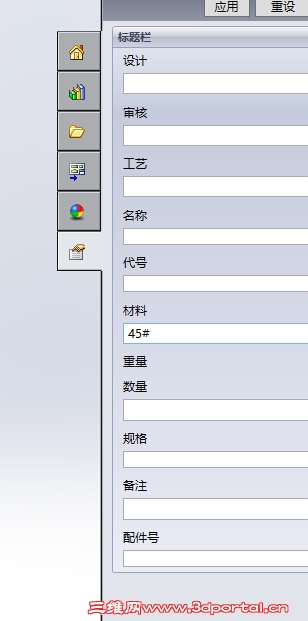

发表于 2015-1-24 09:33:12 | 显示全部楼层 来自: 中国北京
