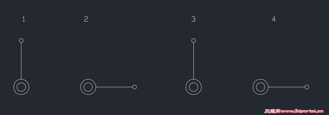

我想要实现正转1/4圈,然后再反转1/4圈,再正转1/4圈,再反转1/4圈……周而复始的动作。精度正负2度,驱动力矩100Nm,请问用步进电机还是用刹车电机来实现比较好?
 楼主| 发表于 2015-1-14 15:38:08 | 显示全部楼层 来自: 中国河北唐山
补充一张图示

步进电机有可能丢转,最好加上到位传感器闭环控制4 Y; v% J) A0 Y: I
最好使用变频电机
plc + 2 应助
 楼主| 发表于 2015-1-14 17:13:08 | 显示全部楼层 来自: 中国河北唐山
变频电机还能准确定位?到位传感器准确度高吗?

步进电机只有在阻力过大,才会丢步。正常情况下,可以使用。9 [' t3 }$ K/ R! y0 k0 V
需要驱动和脉冲信号
plc + 2 应助

发表于 2015-1-15 07:22:20 | 显示全部楼层 来自: 中国辽宁沈阳
本帖最后由 shifeng18 于 2015-1-15 07:23 编辑 / K9 I7 t% n6 J5 Y
+ i, D" f# a) O# H! S由于你的准停精度比较高,“精度正负2度”。应该采用二次停位装置,即下面参考的机械方式。9 B! _. ?; a9 t3 w# M
见连接:) ^' k- `# i/ U2 N* [6 A7 j% p
主轴准停装置_百度百科  C# a+ ]$ e0 F$ s7 z
http://baike.baidu.com/link?url= ... CNIXer-m_PMqa1gXODa

±2°的精度很高?步进电机如果单靠其本身的驱动器开环控制,系统内的误差累积需要怎么消除?
发表于 2015-1-15 10:43:49 | 显示全部楼层 来自: 中国辽宁沈阳
如果你的空间允许,是否可以搞一个杆机构,使用气缸代替,成本会降低很多,±2°对我们这边来说相当于没有精度,在你需要的转角外侧增加两个死挡,一套气缸选亚德客的,成本比步进电机+驱动器便宜很多
plc + 2 应助
发表于 2015-1-15 10:45:19 | 显示全部楼层 来自: 中国辽宁沈阳
如果你能够找到大点的摆动气缸就更好了,不过摆动缸比较贵

发表于 2015-1-15 16:36:33 | 显示全部楼层 来自: 中国辽宁沈阳
oukw 发表于 2015-1-15 11:30 static/image/common/back.gif" n! y8 B+ f( ~( r& V$ k
这个方法好,不太好设计吧
* Q: i" z) r$ w0 \4 z  R; C公司系统是加密的没法子给你画示意图,说明一下; N- q5 L3 y* u, v" F1 _& f
在旋转轴上附加一个转盘,选用一个气缸,两端铰接形式,一端连在抓盘上,另一端连接在安装基座上,
( S! |: ?2 Y8 K& P. {空间位置需要自己来考虑了
发表于 2015-1-15 16:39:17 | 显示全部楼层 来自: 中国辽宁沈阳
jinqin11 发表于 2015-1-15 11:59 static/image/common/back.gif" E6 p+ g, k6 m, J
一般步进电机的步距角是0.75°
  F/ z, M4 _6 m% R/ h步进电机直连的话,100NM的步进电机个头可不小。' [7 U1 c) b  S: `3 J1 F2 Z$ W9 @
有没有考虑过用减速机?步距角0.75°,减速比初选10的,减速机输出的步距角0.075°,精度够了吧
发表于 2015-1-15 16:49:10 | 显示全部楼层 来自: 中国辽宁沈阳
由于正负2度,如果轴的轴径在100以内的话,看看弧长多少。不用二次准停装置是达不到要求的。必要时需要考虑扩大准停位置轴径啊。慎重考虑方案,否则达不到要求。
发表于 2015-1-16 09:15:51 | 显示全部楼层 来自: 中国山西太原
精度正负2度,要求不是很高,使用步进电机是合理的。
plc + 2 应助

发表于 2015-1-16 11:23:47 | 显示全部楼层 来自: 中国辽宁沈阳
直径100毫米的正负2度,其弧长为3毫米,电机能停下来吗?摆动气缸的齿侧隙是多少?能保证吗?
发表于 2015-1-19 17:00:38 | 显示全部楼层 来自: 中国辽宁沈阳
shifeng18 发表于 2015-1-16 11:23 static/image/common/back.gif' D$ Q3 p1 P: j2 p  |
4 {  Z3 S  A0 @* Z- [( T/ N查了FESTO的样本,摆动气缸重复精度小于1度,但是扭矩没有这么大的
发表于 2015-1-20 07:22:50 | 显示全部楼层 来自: 中国辽宁沈阳
DYL790808 发表于 2015-1-19 17:00 static/image/common/back.gif
  y7 g7 e0 m: h( w- k; \查了FESTO的样本,摆动气缸重复精度小于1度,但是扭矩没有这么大的
7 }- Y! N1 I( B) p% L重复精度与正反转概念不同,与齿侧隙误差无关。你是正反转,有齿侧隙的问题。慎重考虑。
