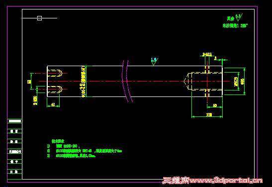

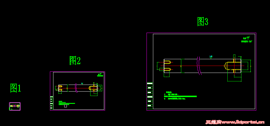

& c9 N3 z- x9 C3 A: H. r想问下CAD的打印的线型比例设置。6 P; D3 S5 w2 Z  Y
如图:图1,图2,图3。图2是图1的5倍,图3是图1的10倍。
- h  G: `5 R6 Z图1按照图纸的线型比例打印出来的话,很清晰。- ?. `, M0 l6 p- W2 t# S
而图3按图1的线型比例画出来的话,中心线、虚线已经差不多和条直线一样了。
1 A* O4 N$ ^6 ?0 Z$ p: n" `3 A大家都知道图3图纸比图1大10倍,它的线型比例应该也放大10倍,标准尺寸等等也要放大10倍,才能打印出一样的效果。
2 `4 ^1 a" J' {0 E- L" @: s- `6 X4 z/ m: h. Q+ e' s
现在我想偷点懒,提高点效率,想问下,有没办法,
& ?4 c+ ^- e3 W2 I7 z; ^1 A如何快速设置,将图3图纸打印的和图1的效果一样,也就是将单张图例的图纸线型比例放大了10倍。5 [1 i# Q7 [3 @6 |" V% V! o8 m, n6 W" @
我不想用刷子一个一个区刷与之相应的线型,因为有时候图形复杂的话,要废很多时间。
( [3 O) b/ }9 R- t& |) n1 ?$ Q" I% r& S' L3 c1 u2 Y* \
0 Z2 B: z' p% z. ?' O! y
不知道说清楚问题了没,因为公司图纸要求有点高,总工绘制的图纸有些线型比例太小,老板经常要我把图纸整理清楚。
4 u) n+ q/ o1 i9 i我按死办法就是放大线型比例,然后用刷子一个一个刷,很苦恼。
3张图
3张图

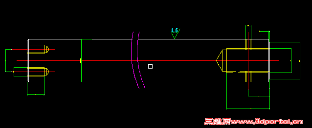

图1轮廓线型
图1轮廓线型
图3轮廓线型
图3轮廓线型

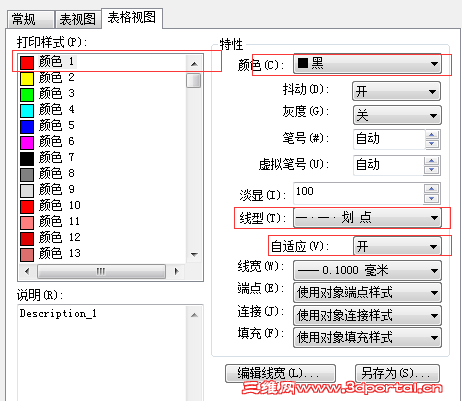

发表于 2015-1-16 11:31:32 | 显示全部楼层 来自: 中国北京
进入打印样式表,强制显示颜色打印成需要的颜色,比如红色可以打印成黑色,也可以把红色打印成其他的颜色,
: R% B4 w/ l! z! |- R( v& i接下来选择线形,这里强制颜色显示线形,比如说红色为轴线,那么所有的显示为红色的线形打印全是轴线,. l6 j' \" o2 p* \7 N8 }
再下来。自适应了就解决了楼主的问题了,
