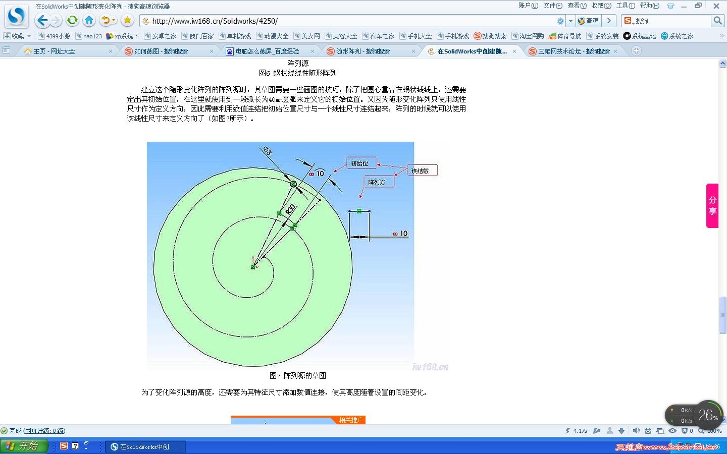

我用的是2012,里面没有数值链接请教高手做一个源文件,谢谢了

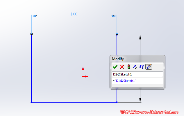

选择要编辑的尺寸输入“=”,然后鼠标点击你要连接的尺寸。然后点击上面对号完成。这些在软件的说明里都有,建议去看看,还有搜索本论坛的相关帖子

估計樓主不是阿版說的這個問題~~- ]# ]4 X' C7 l0 v
樓主應該是用上了 2012 sp 0.0,
4 P' b7 ]: R" l此版次確實沒有連接數值的選項!
$ y4 T9 P! k4 a0 _" z6 ~其後版本才更正的。

谢谢二位,看来的确是软件本身的问题
