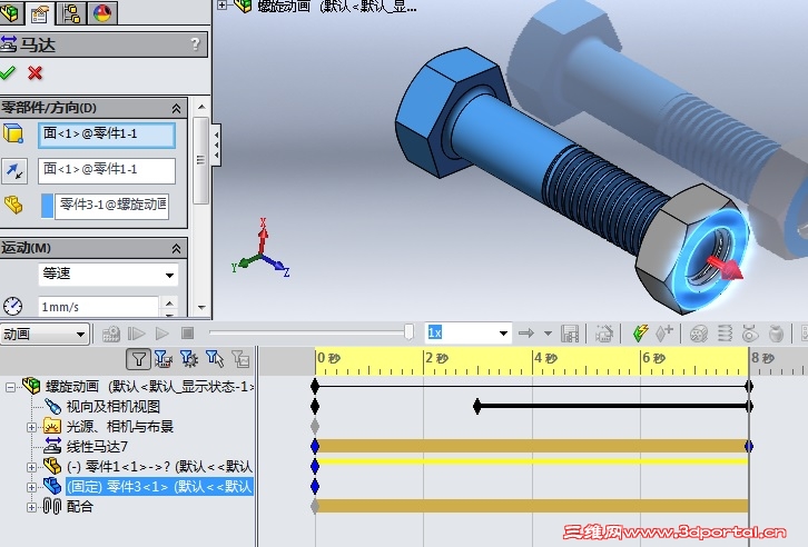

做了一个最简单的螺旋动画。

厉害,这有真实的螺母拧出的效果了。楼主可否共享原文件让我等学习学习楼主做动画时设定的参数?

非常简单的过程:2 B; N+ r$ O! V8 ^+ s) n' J
1.装配体螺旋配合
/ Y; X6 Q  |0 }5 F( k0 R) u2.添加线性马达
' s, P  C6 N+ U7 S1 t; U) W# `, Q计算 OK!

2 t; L, S# ]0 f2 a! K1 N请问下,这个“装配体螺旋配合”,这个配合是标准配合关系吗?怎么好像SW2013都没有这种配合关系?您这SW是哪个版本的?

机械配合-螺旋
