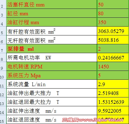

摆动式液压缸要带动一个物体(约700kg)绕一根轴旋转。4 |9 J. g) e3 `+ ?0 \; [
我选了缸径80,活塞杆径50的液压缸,行程350。
" d2 K8 d" g) b5 E. _/ i9 J已知条件:工作压力5MPa,速度0.5m/min。
7 Y9 s, A4 l, A3 \) A请问如何计算:1、马达的功率,用叶片泵。+ Z  M& y7 s% v) \/ Z5 Y8 u# H6 I4 x+ W1 j) C
                         2、如何确定油箱的容积。! {" b- K* i; Z
              3、系统流量怎么算。油管的粗细怎么定。
% `$ o$ I1 {: o+ W9 A              4、这样基本的液压站上面需要那些元件(比如溢流阀、节流阀、电磁换向阀等)
* r" L% ]( T$ a: O  G7 [; {1 U6 E非常感谢!!

看了下,帮你计算了下

谢谢 是不是电机功率有点小了??

我没弄过这么小的东西,不相信自己去计算,(电机规格:最小1/4HP(0.18kw);1/2HP(0.37KW);1HP(0.75KW)-----------------------------------------)
' U) W! Y4 h- u$ G6 U$ o6 o, i1 r$ Z: e4 H5 E
还有提醒你一下(你应该懂的):电动机可以在额定负载下连续运行,也可以周期性1.75倍额定负载运行,1.75倍额定负载运行时间应不大于20S,运行周期应不小于4倍的1.75倍额定负载运行时间。

谢谢!为了安全起见,我选了1.5KW的。

/ p4 M: v6 I6 d! [) E( r; J1 n嗯,你安全系数很大,我觉得你一定要放安全系数的话,0.75kw,就一匹的电机足够足够啦.
