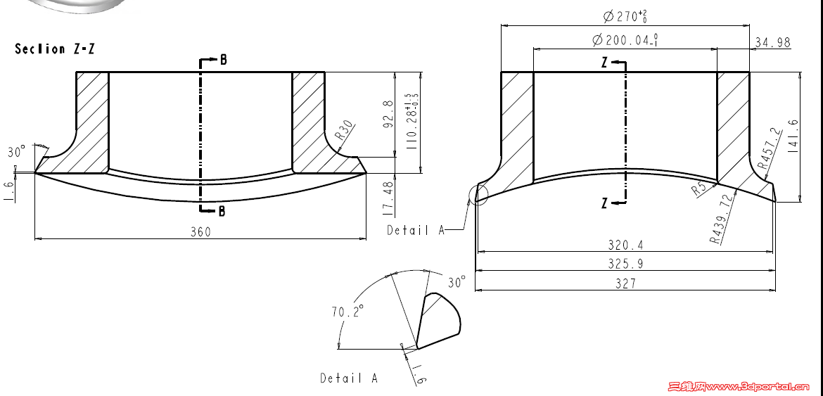

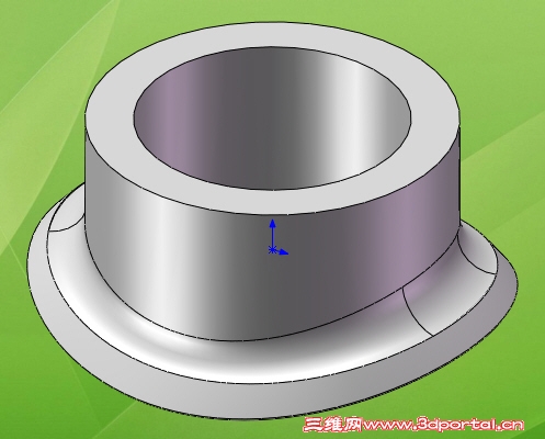

捕获1.PNG 6 N: C% _4 z2 _, z
求助各位大神教我画这个SW实体图,十分感谢!" i0 n) a6 L$ j9 q5 B+ I7 B* i
发表于 2015-1-7 08:49:20 | 显示全部楼层 来自: 中国辽宁盘锦
貌似真的不全吧
 楼主| 发表于 2015-1-7 09:06:21 | 显示全部楼层 来自: 中国上海
这是一个类似于礼帽形状的管道法兰图纸,国外公司发过来的图,我是截图下来的,应该不缺尺寸,还请各位大神帮忙画画。
 楼主| 发表于 2015-1-7 09:13:50 | 显示全部楼层 来自: 中国上海
主视图为法兰边沿高点剖视图,右视图为低点剖视图。我试图用放样做这图,但做出来后感觉上面圆柱部分不圆。当然也有可能是我没做好。

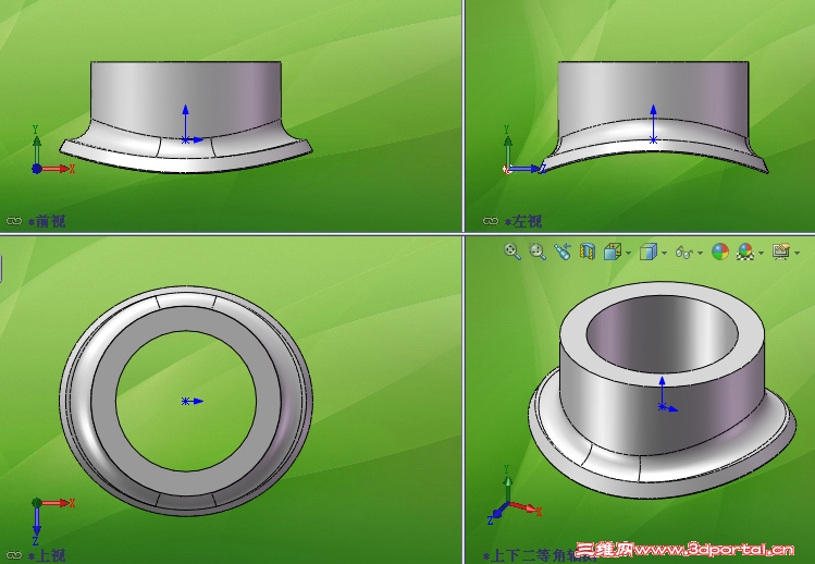

发表于 2015-1-7 17:40:56 | 显示全部楼层 来自: 中国广东广州
9 @, t2 o% J; W) S; u' Q" }1 w& K$ V' `" y4 G
那个30度的倒角有些难搞,看看是不是这样子。6 R; J, G5 K: b9 L* U8 S$ {
2 i* |* ]3 X! e& r
1 |4 g& t4 ^9 P; e5 r Snap2.jpg 4 w% z8 Y; S. h- C3 J. R
发表于 2015-1-8 09:09:28 | 显示全部楼层 来自: 中国辽宁盘锦
keilei001 发表于 2015-1-7 17:40 static/image/common/back.gif& Y& ?1 r% J+ t1 D2 f+ l) d$ ~7 P+ C
4 A! B* S1 V" m# R两个圆角你可知各占了多少?
发表于 2015-1-8 11:06:10 | 显示全部楼层 来自: 中国广东肇庆
# ?) C6 g: k% q" t/ Y' J0 {: d
阿帕奇 发表于 2015-1-8 09:09 http://www.3dportal.cn/discuz/static/image/common/back.gif, p" P6 q4 L% n
两个圆角你可知各占了多少?
& i' A1 z$ U. K6 w
* O+ y& S7 I' P' R5 q! l' e9 f( j不知版大这话该如何理解,请指点。# G9 L  h9 K5 }# K& h
还有那个R457.2也不知是怎么回事。
发表于 2015-1-8 13:23:26 | 显示全部楼层 来自: 中国辽宁盘锦
keilei001 发表于 2015-1-8 11:06 static/image/common/back.gif
/ }0 ^7 y) K9 r+ _不知版大这话该如何理解,请指点。# l" g2 `, t! ]9 i! ?* c
还有那个R457.2也不知是怎么回事。
& S4 L$ h0 _, s1 ]8 c: [0 Y9 R
就是你说的这个问题
 楼主| 发表于 2015-1-8 15:58:07 | 显示全部楼层 来自: 中国上海
十分感谢各位大神的帮助!个人感觉keilei001的已经达到了我的要求。还望能把源文件发上来。

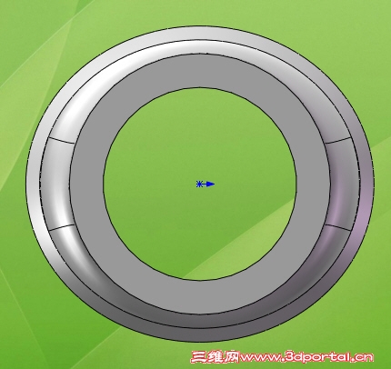

* T5 V  b' Q2 x+ W" D5楼那图角度算错了,修正了一下,应该是这样子,可能这法兰是焊在管子上的,那R457.2应该是管子的外半径,。
  S* ]) x9 I% I5 _! f% T' e文件传上来,是2012版的,仅供参考。) h/ o. A: U; f) t0 D
1 U( m0 R+ t1 C1 f1 j Snap1.jpg . _' s8 S7 O" [/ s2 u0 P
5 ]. R0 m1 i% J7 p2012' I8 q  t+ z* L( c' F
法兰.rar (322.75 KB, 下载次数: 18)
发表于 2015-1-8 17:28:39 | 显示全部楼层 来自: 中国北京
楼上的左视图显然与原图有差异
- Z; [6 z* E, b( l那个R457.2 我也没搞懂
% h0 G' ^$ I1 h. F, n- q不过显然是缺少视图的' }" g$ f. o9 q, _# |, r6 Q
& l% m( g% L$ q' j8 L
发表于 2015-1-8 17:35:59 | 显示全部楼层 来自: 中国重庆
我做过这个,这是锅炉上的管街头
发表于 2015-1-8 17:52:28 | 显示全部楼层 来自: 中国广东肇庆
ranhlong 发表于 2015-1-8 17:35 static/image/common/back.gif' H. Q) C+ A5 n+ d2 m* X2 Z; @. W( v
我做过这个,这是锅炉上的管街头
. i' E3 S; D6 s我猜那个30度的倒角应该是焊接用的坡口。

多谢大家的无私奉献!keilei001做的图相比右视图的确还稍稍有点问题。

1 t6 A, ^, A, `& t& c! F$ x4 ]' Y底下那1.6的不规则倒角让人伤脑筋。

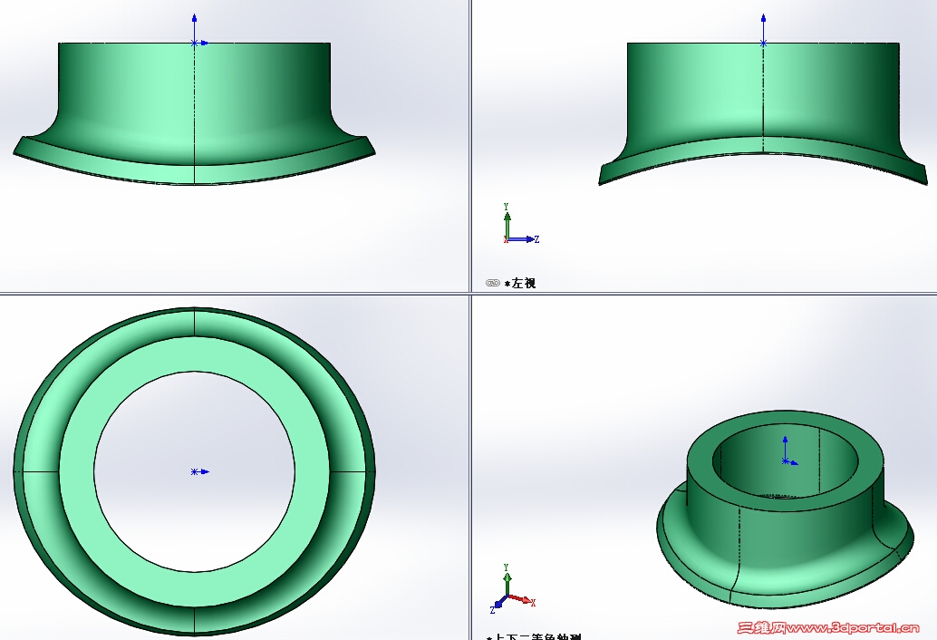

发表于 2015-1-9 08:47:42 | 显示全部楼层 来自: 中国北京
本帖最后由 caption_cn 于 2015-1-9 08:53 编辑 ! N1 r! p3 s7 ^7 K( Y
1 X: m2 d, p6 O; W0 ?( Z6 D* k, d这两天忙可能没时间参与讨论了2 Z  `' B% ~, @& y2 S% O$ ~
这个模型有些小数没有按图出那么细,从细节上讲还至少缺一条引导线。& D8 ^; I5 |2 g+ Y+ q
画法比较麻烦,凑合看吧。; t5 d5 u! D4 h" X+ K  D
SW2015 SP1
1 S- V$ h5 w4 \2 j( M
法兰.rar
383.99 KB, 下载次数: 5
