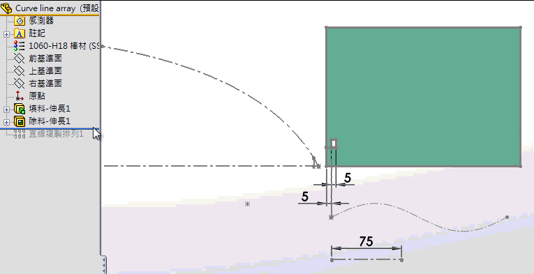

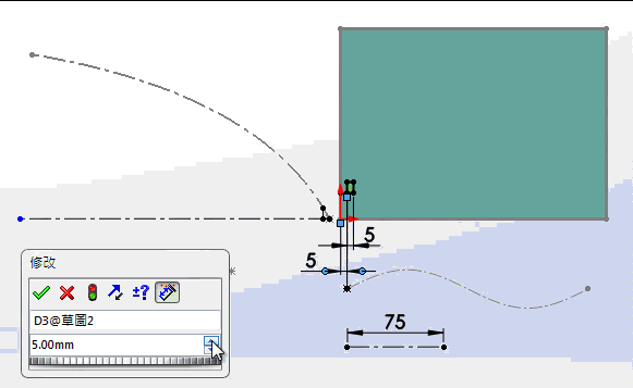

$ F0 N( g1 O" W/ o$ t1 l2 H這只是個概念作圖,個中變化領悟就能隨意而變.
5 y6 }& b! y3 t' J7 e如圖, 切槽底部依據sin曲線變化,切槽高度依據拋物線變化./ C$ P7 B% C' T, s* ]( h! R! r
8 i/ G7 V& Y3 C  G2 U3 |5 G
capture-2.gif 9 S9 Y9 B, P7 A+ G- }2 f
% r1 ^8 E# K  B" `: V" |4 e0 A3 y
capture-3.gif 6 G* ]7 S, A- M" R* C
Curve line array.rar (116.47 KB, 下载次数: 38)
