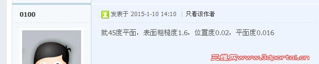

 楼主| 发表于 2015-1-10 14:10:00 | 显示全部楼层 来自: 中国安徽滁州
就45度平面,表面粗糙度1.6,位置度0.02,平面度0.016
