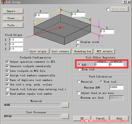

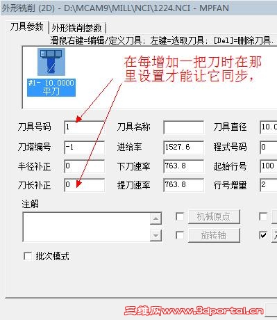

今天遇到一个问题在每增加一把刀具时,刀具号和刀长补正号不一样,在以前都是每增一把刀都可以自动同步为一样,后来去系统设置里找了很久也没发现在那里可以设置改正,各位大神这是在那里设置呀?
发表于 2015-1-3 20:31:12 | 显示全部楼层 来自: 中国四川成都
v9没用过,好像只能改后处理。

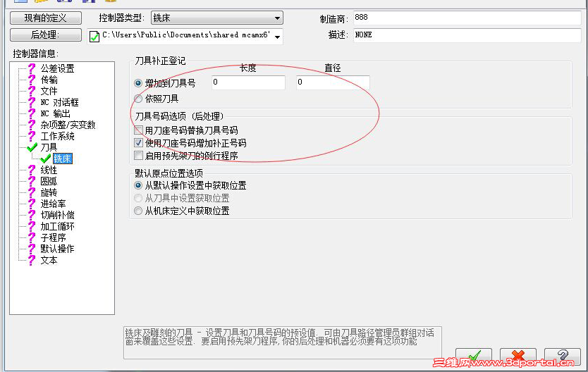

发表于 2015-1-3 21:59:17 | 显示全部楼层 来自: 中国江苏苏州
9.1的没用过,不过X版本的可以在机床定义里改。

发表于 2015-1-4 16:12:49 | 显示全部楼层 来自: 中国四川成都
看图 V9.1版本

发表于 2015-1-5 23:34:35 | 显示全部楼层 来自: 中国天津
6#是正解
