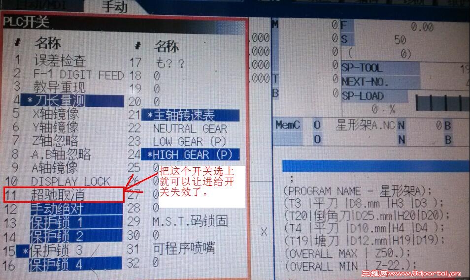

  请教一下各位,三菱M70系统是不是有个代码可以锁定进给倍率,就是G01速度,比如说程序里面F1000,加了那个代码后不管机台上面那个旋钮怎么扭,F始终都是1000,我找了很久都没找到,所以没办法才在这里求助各位,希望各位指点下- Q# s- \  p# G8 F; y' n

发表于 2014-12-27 15:22:52 | 显示全部楼层 来自: 中国福建厦门
( ~! X- F5 _( {, ], s
$ @* M3 Y# u8 C- S如图在PLC开关把这个“超驰取消”选上,进给开关就失效了,(转到0%就停止不运行,否则都按程式进给运行), 不过有一点不好就是调机时想让他慢点下刀都不行了,很容易撞刀的。。 111.jpg
 楼主| 发表于 2014-12-27 18:03:04 | 显示全部楼层 来自: 中国广东深圳
363485543 发表于 2014-12-27 15:22 static/image/common/back.gif' L  a' e6 S3 ^' J
如图在PLC开关把这个“超驰取消”选上,进给开关就失效了,(转到0%就停止不运行,否则都按程式进给运行), ...
# T, Q" Z; V! l
我看了下我这没有那个选项啊,只有一个“倍率取消”不知道是不是你说的那个功能,我这是M70A,另外请教下我看你那系统可以读取中文名,我这乱码呢,nc程序里面带中文的话刚开始可以,没多久就会变成乱码,不知道是什么原因
发表于 2014-12-27 18:28:09 来自手机 | 显示全部楼层 来自: 中国河南
#3004=3,4,6,7其中任意一个时,进给倍率无效。程序里面直接写入即可,取消时#3004=0就好了
发表于 2014-12-27 18:29:45 来自手机 | 显示全部楼层 来自: 中国河南
5 J# V6 n8 `: ^: _" Q如图在PLC开关把这个“超驰取消”选上,进给开关就失效了,(转到0%就停止不运行,否则都按程式进给运行), ...
  V9 b' n; u9 ^7 _! O& [! F8 x! x不同机床厂家的plc开关是不一样的,有的没你这个选项

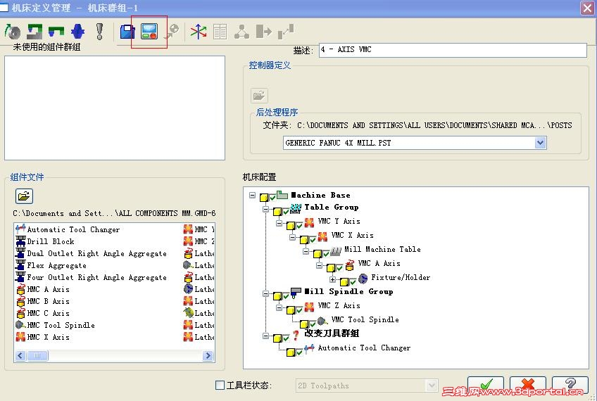

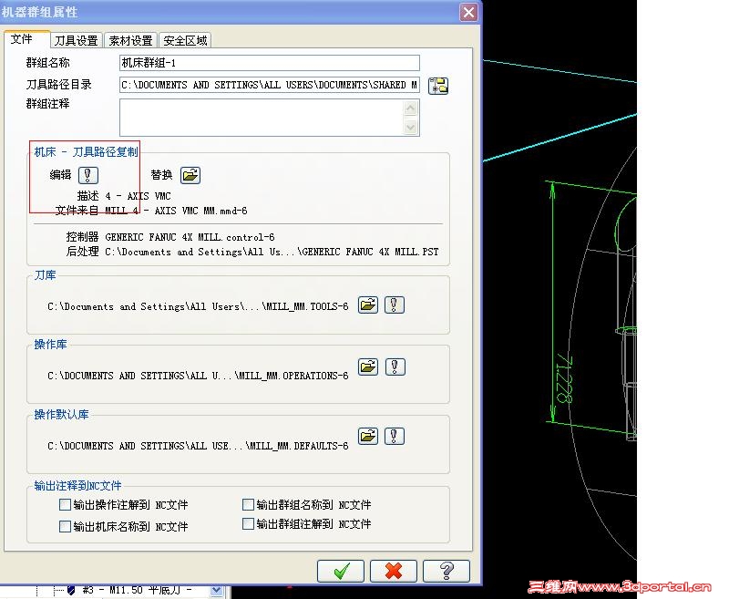

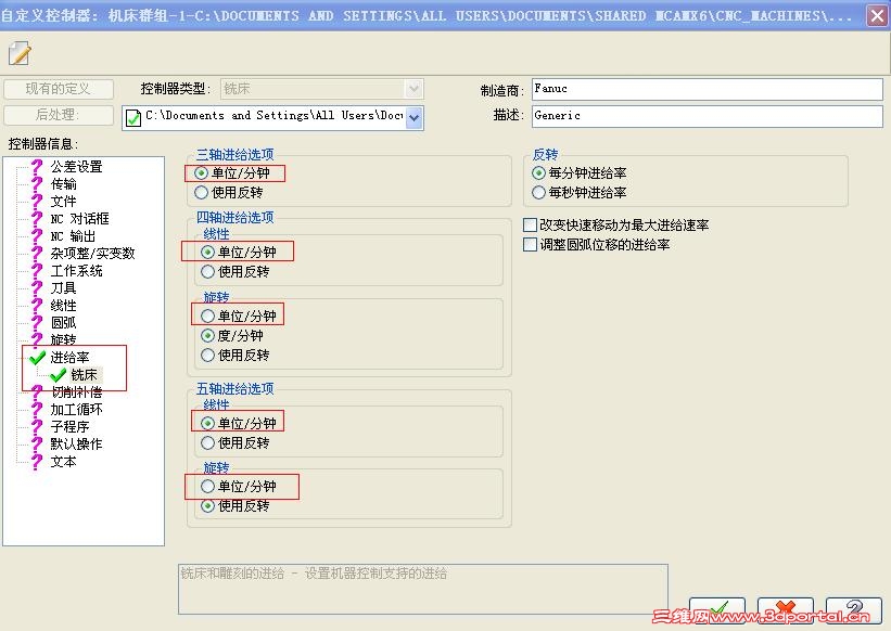

发表于 2016-7-28 12:01:05 | 显示全部楼层 来自: 中国江苏苏州
在mc机床群组信息里面-文件里面改,MC版块应该有相应的帖子
发表于 2016-7-28 12:02:15 | 显示全部楼层 来自: 中国江苏苏州
你可以试试,一般恒定,都选单位/分钟...
