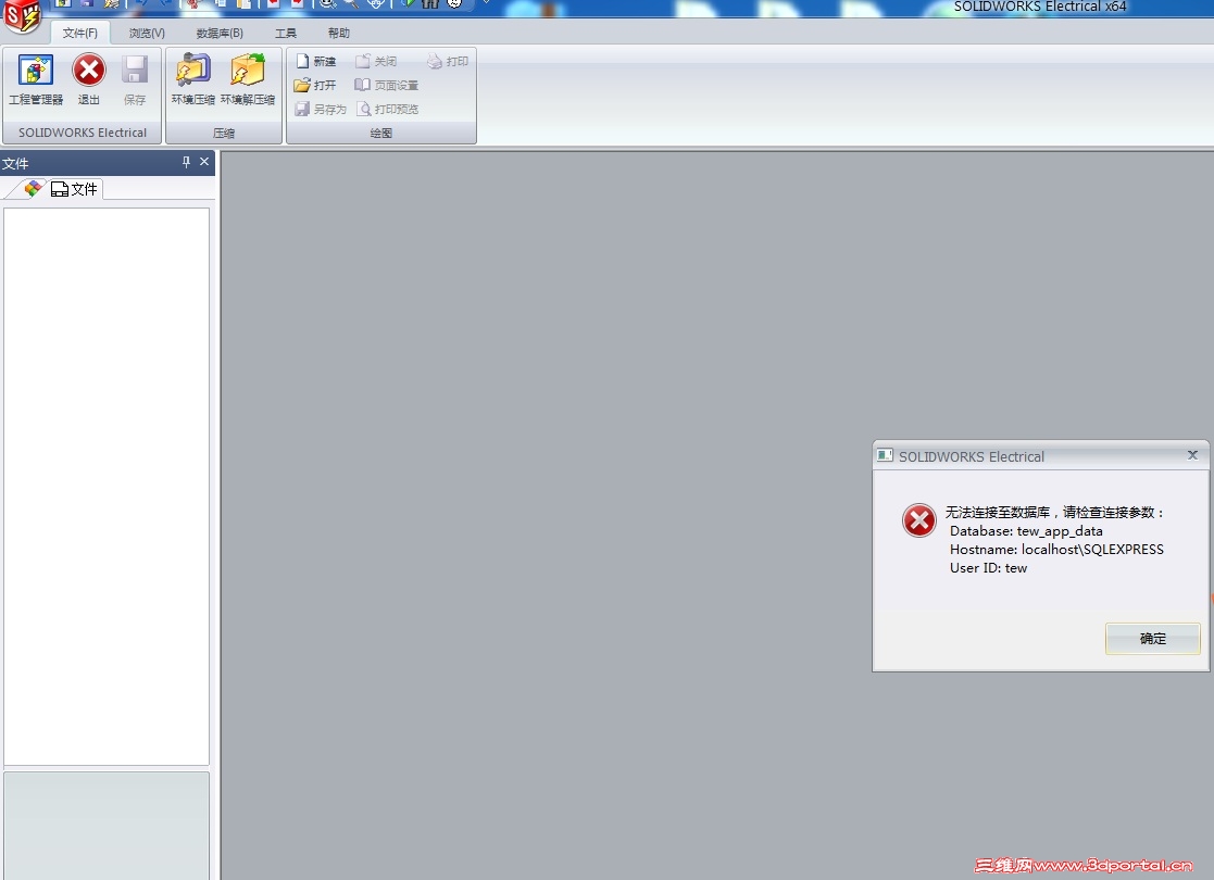

[已解决] solidworks2015安装完成后打开Electrical提示连接不上数据库?改如何解决!!

2 w: v- i4 r0 \, M 无标题.jpg solidworks2015安装完成后打开Electrical提示连接不上数据库?改如何解决!!8 C) i: {$ J. F* r6 z3 Z/ m2 R

多谢总版提醒,刚才详细看了一下软件自带的安装教程,原来是我电脑26666-26672这个端口没有开,从WINDOWS防火墙打开端口后,重新安装了一下软件,困扰我两天的问题终于解决了。

我也把端口设置的和你一样  数据库也是自动启动     然后卸载sw2015,再重装sw2015,但是还是提示和安装之前一样的无法连接, 请问说的重装是SW,还是数据库
