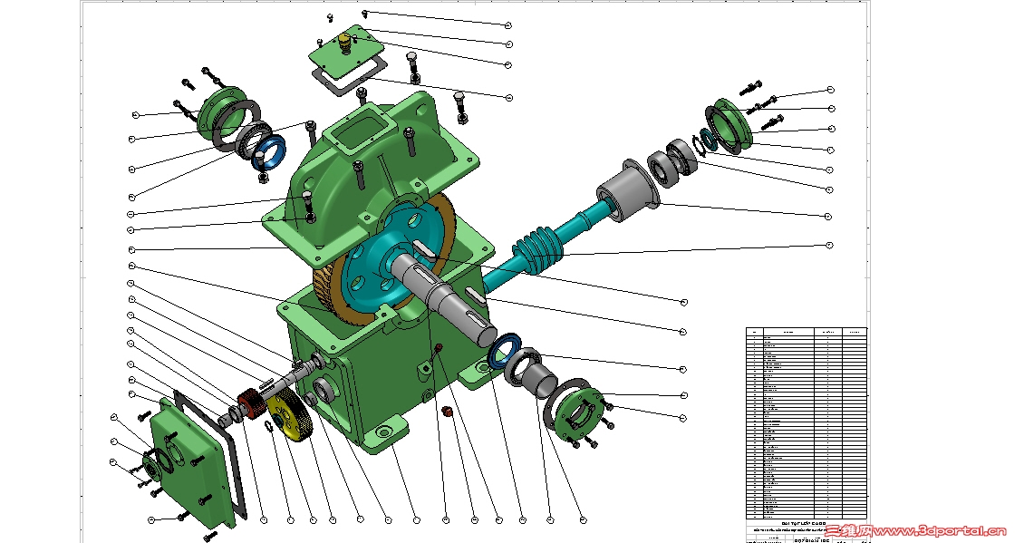

图中中间的那条线是怎么画出的,是否是用的分割线? 另外 中间那里的那个豁口是怎么做的,请教大神指教。。。。。7 ?' g3 k  a# F3 |" j

发表于 2014-12-23 20:54:21 | 显示全部楼层 来自: 中国陕西西安
看着象两个镜向零件的装配体。, n; L& i" O& {- V' T; Z) f! ~4 U6 \

如果是俩零件,那中间那个豁口是怎么做的呢,用什么方法画出的

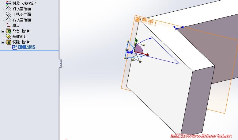

发表于 2014-12-24 10:48:27 | 显示全部楼层 来自: 中国安徽蚌埠
拉伸切除,先定好基准面,与面1成45°,过边线
. m* y/ k" N/ J3 T& }在基准面上画拉伸切除

两个零件或者一个零件不合并,中间线就出现了。/ h4 r- i1 p; ?, c( }7 z! F- ~. S0 Z! X
中间那个口,或许是设计需要,直接建模就行了。
