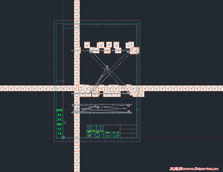

现象是 选订图形,左键框选的时候 ,屏幕出现很多垂直符号 ,此时cad系统变得异常缓慢几乎不可以用~~~

几乎可以肯定是CAD软件出问题了,把"推断约束"关掉试试.
