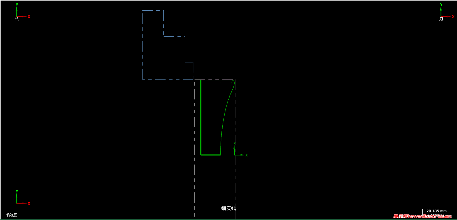

料是冲压成形料,外表面有均匀的2MM余量,请问就该怎样选刀和设置刀路,本人是菜鸟~~

V型刀片 刀杆用与Z轴5°夹角的  刀路用断面切削模式 吃刀量0.5 速度 没转.2 精加工.1  线速度普通钢220.  调制180 USB-304:160.

请问大神有详细操作步骤吗,谢谢
