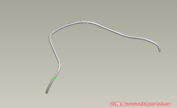

附件是一根管子   请问用推弯机怎么做?要什么参数?而且怎么测量每段圆弧的R?

直接上图吧!+ d. |/ N: J) J& x5 s8 a, k* [
圆弧半径可用曲线规辅助测量,曲线规就是矩形截面铅条,可紧贴圆弧处,因铅条无弹性不变形,将贴得的圆弧描画纸上,可测得内圆弧半径。管子尺寸不大可用简单模具弯制,尺寸大可在弯管机上弯制,制出各段圆弧样板进行校正。,

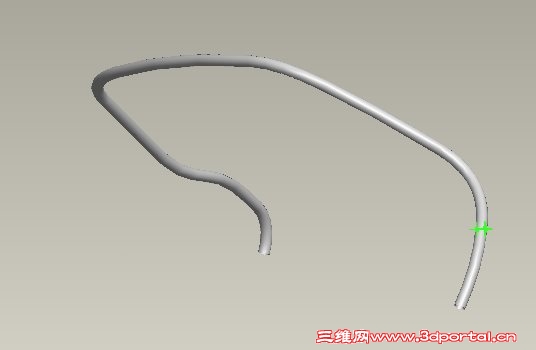

发表于 2014-12-20 13:13:17 | 显示全部楼层 来自: 中国湖北黄冈
帮楼主贴2张图,没尺寸、精度不好说,但是要几次才能完成。
 楼主| 发表于 2014-12-20 21:33:00 | 显示全部楼层 来自: 中国广东广州
谢谢楼上的大婶    客户就是给了个3D图叫我们加工  但是管子是样条曲线  用推弯机弯要用到圆弧R  就是样条曲线导不出R  有什么办法呢?
