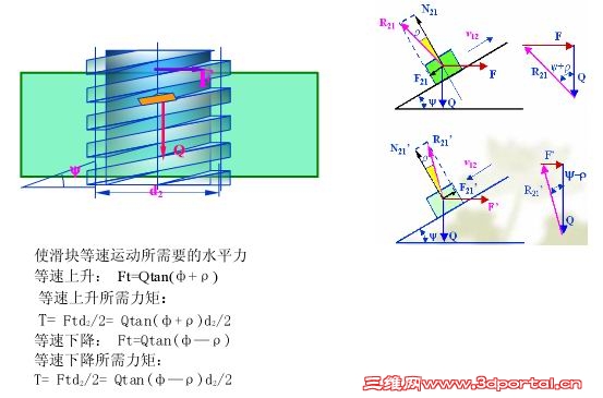

[求助] 扭矩转换为轴向力的计算公式

梯形螺纹扭矩转换为轴向力的计算公式
发表于 2014-12-19 15:11:54 | 显示全部楼层 来自: 中国香港
忽略摩擦力,扭矩乘以二乘以圆周率除以螺距=轴向力。

' t" g- W( t2 b谢谢,找到了,机械设计手册第12篇螺旋传动12-5页。

发表于 2014-12-20 10:39:50 | 显示全部楼层 来自: 中国山西太原
可参考下图进行计算:
发表于 2015-12-20 10:56:51 | 显示全部楼层 来自: 中国浙江嘉兴
梯形螺纹的牙形角也会把法向力转换成一部份径向力吧
