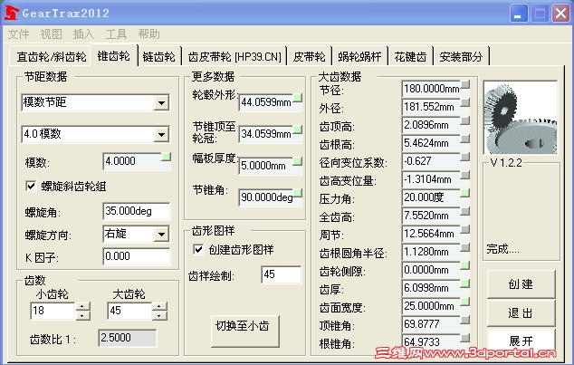

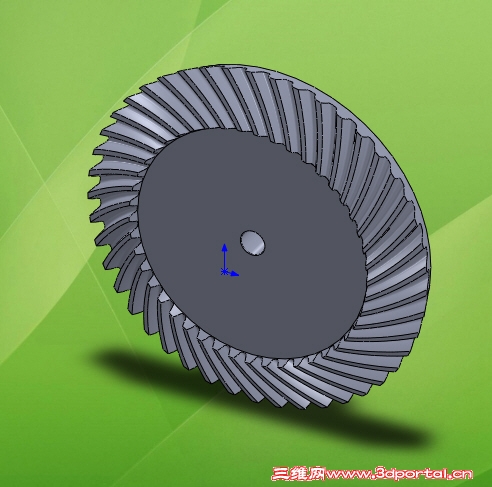

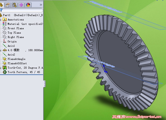

想画一对模数4,齿数分别为18和45齿的锥齿轮组。
1 a+ A$ D' V+ V* O; \2 T画直齿没问题,但画弧形齿就出不来了。
$ S  X8 x" u3 K& r; s* ?+ ^2 [我对齿轮的专业术语不是很了解,请各位指点具体是哪个地方出问题了。7 h' U9 j; f9 x; k, Z, q
谢谢各位!" x. C3 N$ X9 `/ W4 \' e

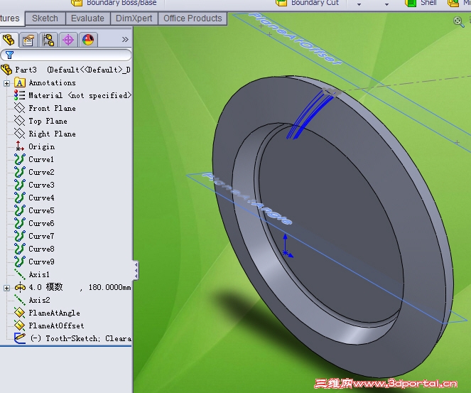

自己手工放样切割,用了好几个基准面,放样轮廓很难控制,搞了半天,还不一定准确啊。& L, O, Q, L& l( r2 H, ^

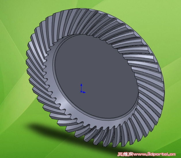

还是GearTeq好使,用GearTeq 2013搞定了。
