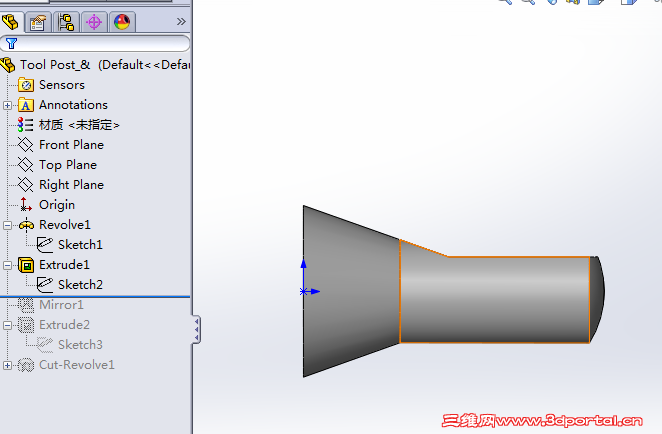

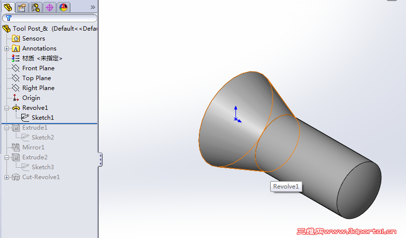

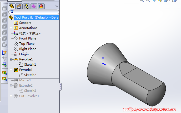

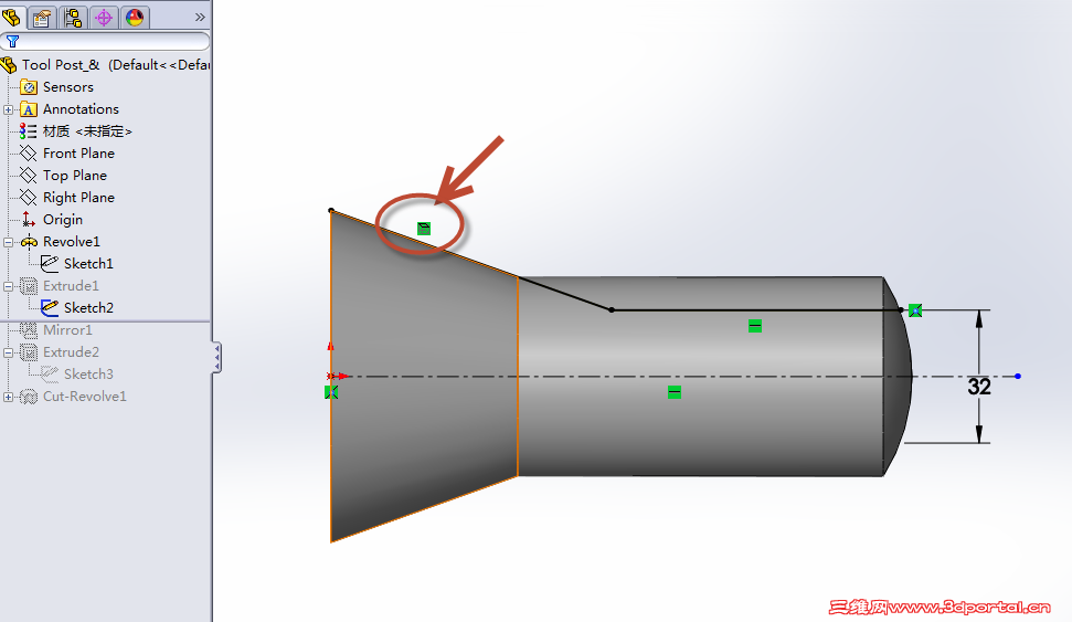

如图,如何在已经生成的特征参照上画草图,让草图与该特征的边线生成“在边线上”的关系。
; l5 u7 ?) l7 x% g) K' B: u) V如图4的箭头所指的几何关系。怎么添加的。

先做个面与那个面求交线
发表于 2014-12-17 08:20:17 | 显示全部楼层 来自: 中国陕西西安
这个是基准面和圆锥面的交线。
 楼主| 发表于 2014-12-17 08:38:18 | 显示全部楼层 来自: 中国广东佛山
我爱用acad 发表于 2014-12-17 08:20 static/image/common/back.gif
  I+ r. u4 A0 Q5 `$ @2 q/ P, F这个是基准面和圆锥面的交线。
5 R/ b, ~6 q" Y* ^% ?我附上了原文件,哥们帮我确认下,应该不是基准面吧。特征树没与它相交的基准面。
发表于 2014-12-17 10:22:24 | 显示全部楼层 来自: 中国陕西西安
拉伸切除的草图和圆锥面的交线。
