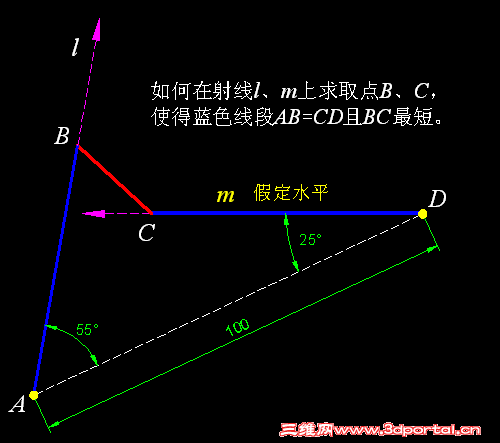

发表于 2014-12-7 16:37:59 | 显示全部楼层 |阅读模式 来自: 中国北京

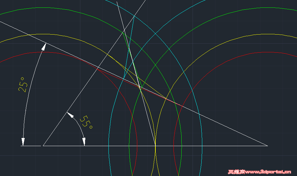

为小小地“打击”一下动辄以尺寸驱动、约束来解决本可采用纯几何尺规作图类问题的那些伙计“骚动”的心,特造本题,希望有志之士踊跃参加(如果您想用行位约束来搞定也不反对,只要您的结果正确):
$ M8 N; f( p- Q& @0 H3 I: j9 S% W
min.png $ e9 i! ^5 E1 S0 U

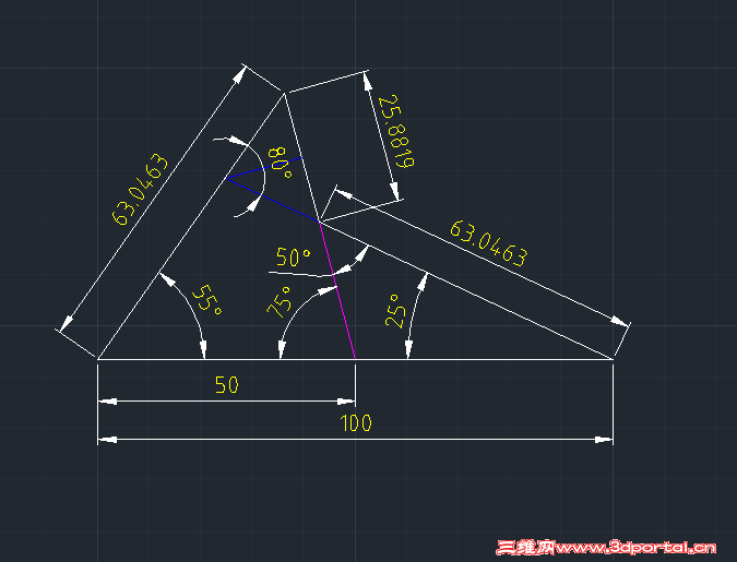

发表于 2014-12-7 19:36:00 | 显示全部楼层 来自: 中国陕西西安
不知对不对% \4 Q: Q! Z$ z1 b
参与人数 1三维币 +10 收起 理由
woaishuijia + 10 技术讨论

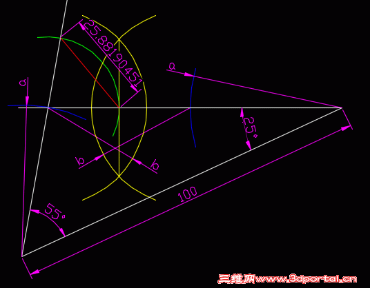

发表于 2014-12-17 19:10:59 | 显示全部楼层 来自: 中国辽宁营口
本帖最后由 woaishuijia 于 2014-12-19 08:09 编辑 9 d3 c3 q6 D% E7 L9 x
2 Z+ p) x! T1 D- k+ y4 |- r
参与人数 1三维币 +10 收起 理由
2005llnn + 10 技术讨论

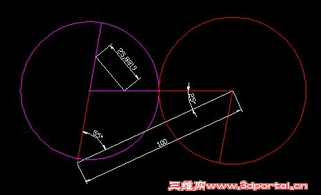

 楼主| 发表于 2014-12-19 19:51:44 | 显示全部楼层 来自: 中国北京
2楼答案对,3楼作法很好,大家看看下面这个作法有啥问题没?
7 h3 f; |/ V1 [  J- s0 ^9 R4 ~+ O
7 c" A1 k  t1 g1 O7 M$ _/ U: U) b
参与人数 1三维币 +10 收起 理由
2005llnn + 10 技术讨论
发表于 2014-12-19 20:27:16 | 显示全部楼层 来自: 中国陕西西安
我的作图思路:求出BC线段中点的轨迹,此轨迹为直线,即是所求。

 楼主| 发表于 2014-12-20 18:10:55 | 显示全部楼层 来自: 中国北京
! ^, q5 U. q# q" E7 Z! U, f/ F5 f' ]
我爱用acad 发表于 2014-12-19 20:27 http://www.3dportal.cn/discuz/static/image/common/back.gif
) F* [$ y& _) _- D! C; p我的作图思路:求出BC线段中点的轨迹,此轨迹为直线,即是所求。
$ e, \3 g' n5 y3 ]. k4 w& W% c
4楼红色虚线为角平分线,结果所在红线平行与这条角平分线且过两射线端点连线的中点。
; W3 [$ J9 v1 J+ i4 d4 t0 o! lwoaishuijia 版主的作法正统,你的这个“轨迹”法虽然有点悬,但结局是好的,谢谢讨论。
2005llnn + 5 技术讨论

这道题关键是要知道是等腰三角形的时候距离最短
- g6 y1 F2 Y0 f. M  e讲讲为什么是等腰三角形是最短的呢?

发表于 2015-1-9 00:34:20 | 显示全部楼层 来自: 中国辽宁铁岭
* l' T1 H( i& j
lisc2000 发表于 2015-1-8 22:37 http://www.3dportal.cn/discuz/static/image/common/back.gif
- ?% a' Z1 A( t这道题关键是要知道是等腰三角形的时候距离最短% V' ?: i  h  h4 s) w- J! F2 B0 y
讲讲为什么是等腰三角形是最短的呢?
2 c, h7 c% U9 j. F7 n) g; r坐等答案
& u1 o9 w. n1 l/ J7 R) A

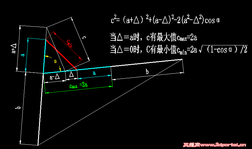

发表于 2015-1-9 17:16:52 | 显示全部楼层 来自: 中国江西鹰潭
0 a: o# Q* l# v- _% `8 p- A3 p0 c) C) s/ K& `
: [, c9 Q' o! r  @0 g! t7 @! Y: F
参与人数 1三维币 +10 收起 理由
2005llnn + 10 技术讨论

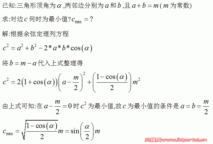

发表于 2015-1-9 17:48:35 | 显示全部楼层 来自: 中国天津
参与人数 1三维币 +10 收起 理由
2005llnn + 10 技术讨论
发表于 2015-1-9 21:16:34 | 显示全部楼层 来自: 中国天津
9#的推导不出来你的a-M/2=0最小来,得出的结论是a=(1+cosa)/2m最小
% z4 k* A# M5 R$ y# i7 K( z2 l5 X10#的你为什么用a+△和a-△l来做变量?给出个原因
2005llnn + 5 技术讨论
发表于 2015-1-9 22:11:39 | 显示全部楼层 来自: 中国江西鹰潭
lisc2000 发表于 2015-1-9 21:16 static/image/common/back.gif
+ w6 M* f9 O+ i/ {" @/ T9#的推导不出来你的a-M/2=0最小来,得出的结论是a=(1+cosa)/2m最小
$ K2 X8 U6 e9 ]10#的你为什么用a+△和a-△l来做变量? ...
; I  ]/ V# D8 l: m: H" N. a' }7 {
原因都在图中,看不懂?
发表于 2015-1-9 23:15:03 | 显示全部楼层 来自: 中国天津
oxm44 发表于 2015-1-9 22:11 static/image/common/back.gif% I+ T$ B/ ]/ n! [# E% s4 J" f
原因都在图中,看不懂?
/ Y+ Q! i  d2 a9 o  q你这个公式基础是以等腰三角形为基础的,
& h& h3 Y( E1 J5 o; L4 H+ z最简单的逻辑就是,因为所以,所以所以,没有逻辑关系
8 b* b! L+ ?" I5 _不是看不懂,9#的计算公式是对的a+b=m,来推导
2005llnn + 5 技术讨论

发表于 2015-1-9 23:22:09 | 显示全部楼层 来自: 中国天津
重新计算了一下,9#的算法是正确的。我算错了,是a=m/2时候最短
 楼主| 发表于 2015-1-10 01:37:05 | 显示全部楼层 来自: 中国北京
9楼、10楼的解释都合理。定角内对边过定点的三角形,三角形周长最小的是等腰三角形。
2005llnn + 5 技术讨论
