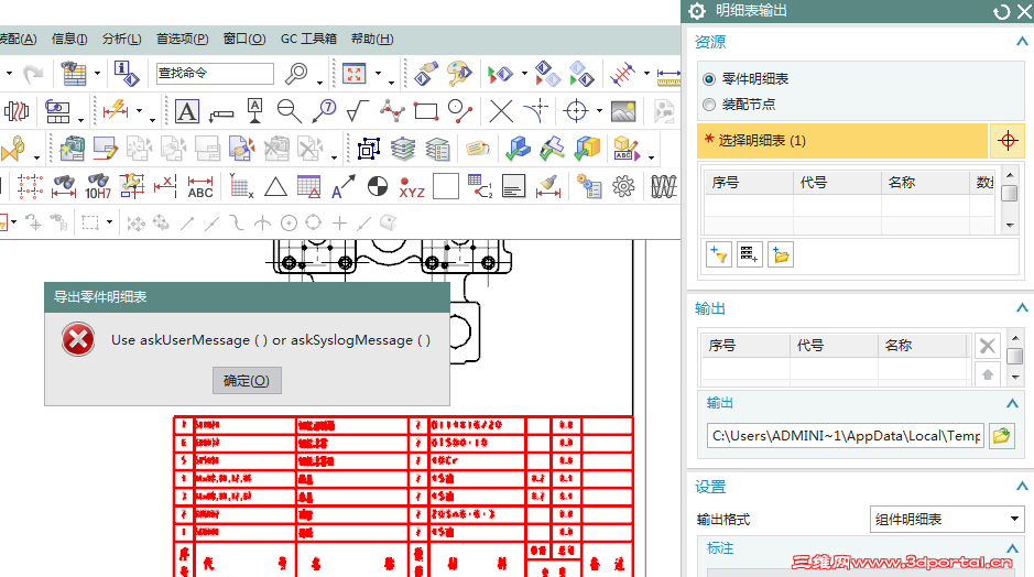

发表于 2014-12-5 15:18:24 | 显示全部楼层 |阅读模式 来自: 中国北京
装配体在NX9制图模块中使用GC工具箱输出装配明细表时总是报错。提示USE  ASK  USERMESSAGE....& Z* F  H& E( U# y2 ?% r8 P' r
+ P7 o" ^% B, S* g+ U' F
发表于 2014-12-18 14:57:40 | 显示全部楼层 来自: 中国浙江宁波
这个好像是bug,如果你只默认系统的3列属性就不会有问题,,,但是你一旦多加列,就会出错
发表于 2014-12-18 15:14:12 | 显示全部楼层 来自: 中国陕西西安
改一下输出路径,你现在是中文路径,呵呵!
发表于 2014-12-22 11:03:05 | 显示全部楼层 来自: 中国江苏扬州
这是9.0从娘胎带出的问题,至今未解决
