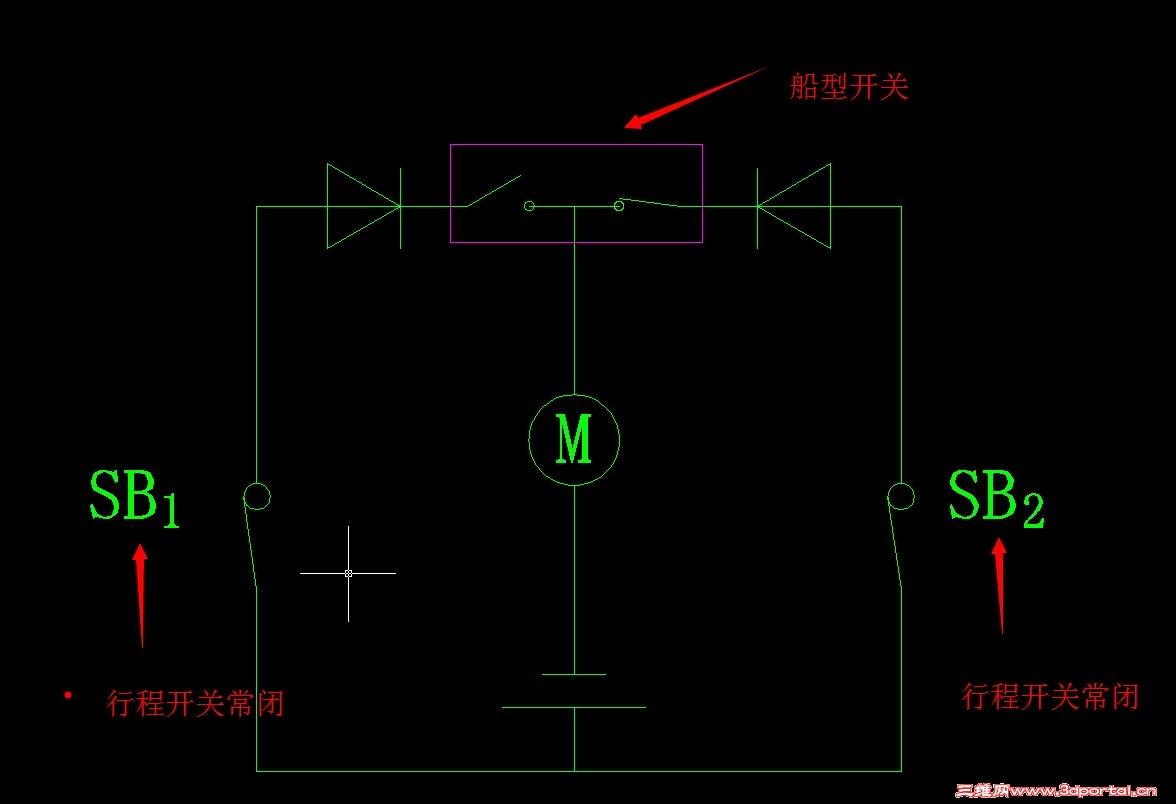

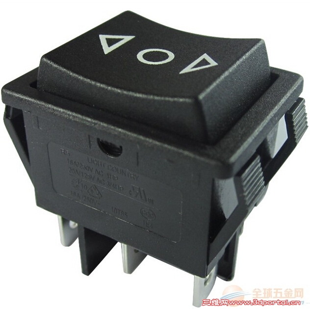

想用一个6脚船形开关控制直流电机升降,按上方向箭头电机上升,遇到限位就停止;按下方向箭头电机下降,遇到限位就停止,请问这个船形开关、  电机、 限位开关接如何接线?

发表于 2014-12-25 11:22:11 | 显示全部楼层 来自: 中国北京
按着这个电路图试试,有事加我Q 873379619
点评
电路中,电机的转向并不能改变呀?  发表于 2015-1-9 17:14

发表于 2014-12-29 13:49:38 | 显示全部楼层 来自: 中国广东深圳
handongyu168 发表于 2014-12-25 11:22 static/image/common/back.gif) H" ~, I, L/ _8 |3 k% m2 Z
9 i. a+ Z3 b  W$ e% Q, A正确!
点评
正确吗?没弄清楚原委,不要轻易的下结论。  发表于 2015-1-9 17:16

发表于 2014-12-30 10:44:13 | 显示全部楼层 来自: 中国安徽蚌埠
NC@jiang@nan 发表于 2014-12-29 19:59 static/image/common/back.gif
7 J4 `% B+ f$ S. \7 D4 s5 I是呀,我也觉得,这个控制低电压的直流电机还差不多,控制交流电机的话够呛吧。触点都可能烧掉了。
! Q# y( N$ h+ \7 h7 \3 D# F
手枪钻等电器的开关就是这样的# b, S. N! X: q9 g& J' Y; \
+ M8 i" l9 m5 g0 q- }/ F5 G补充内容 (2015-1-9 18:08):! n% V) h8 [9 S* H  I
可以换向的还有一个换向开关
点评
有些手枪钻的控制的确与此有些类似,但可改变转向的手电钻的控制似乎就不这么简单了。  发表于 2015-1-9 17:19
发表于 2015-1-9 17:13:19 | 显示全部楼层 来自: 中国黑龙江哈尔滨
LZ 的问题说得不是很明确,直流和交流的控制明显不同。
) l) E5 `, p" Z5 C" l8 ?2#帖中 handongyu168 朋友按直流给出的电路,可以启动和停止直流电机,但并不能改变运行的方向。
