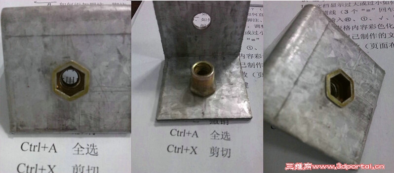

6 j9 ?& |4 A) @前辈们,快来帮忙看看这种螺母叫什么啊?是怎么装到板上去的呀?还有,绘图的时候怎么表示呢?& e' S. t* c: x' B

发表于 2014-12-5 08:19:06 | 显示全部楼层 来自: 中国湖北黄冈
小刘-到 发表于 2014-12-5 08:00 static/image/common/back.gif
% J& Z' J5 I  `5 ?; X6 l: M我把图片三合一, 看能看到不?
' M7 V+ T1 T7 y/ c
能看到。' }8 E& j- v* f* _% ^" \$ N
这是钣金件专用的铆接用螺母。
( f% F2 a6 H* d9 }& q主要用于要求锁紧力较大、拆卸较频繁的场合,钣金件上的底孔也是六方形。如果此时用翻边、冲孔、攻丝的方法攻丝则由于螺纹旋合长度较短,拆卸频繁螺纹容易磨损。
) d# G2 k& i  C+ _1 S在电子产品上用的小规格的铆螺母铆接部分一般是圆形的(如汽车CD机上用的就是这样)。" f% |' L! M6 O! C8 F2 D3 _4 ]% v
仅供参考。
" w5 \% r- v8 [+ F9 E7 V. g: e
4 Q; |7 E$ ?6 @# K+ F另外所有照相或体积较大的图片先用截图软件截图,再另存名字,最后再用插入图片的方法上传(可惜不能箱QQ那样自动贴到回帖对话框里面)。我一直用Capture studio这个软件。

以图看有两种情况:1  螺母是整体的,钢板开六方孔,向上装进较小六方。9 s7 Y% ]0 Y4 m
                           2  两件螺纹连接,内六方件上面有内螺纹,小六方端部有外螺纹,钢板开圆孔,连接夹紧钢板。应叫组合螺母。
发表于 2014-12-5 08:46:21 | 显示全部楼层 来自: 中国陕西
确实是铆接螺母。常用于被连接件处不便制作螺纹时!
发表于 2014-12-5 08:46:22 | 显示全部楼层 来自: 中国陕西
发表于 2014-12-5 08:52:33 | 显示全部楼层 来自: 中国广东深圳
拉铆螺母,要用专门的拉铆螺母枪,手动的大概一百多一把,气动的一千五以上,主要用在薄壁件及管件上面

发表于 2014-12-5 15:20:15 | 显示全部楼层 来自: 中国湖北黄冈
本帖最后由 tangcarlos3d 于 2014-12-5 17:07 编辑   G7 u3 U1 o& n6 u" R
小刘-到 发表于 2014-12-5 13:43 static/image/common/back.gif: f+ r/ r5 W6 @& f7 E# |
先答谢一下技术团队的前辈和wj999999前辈,今天有点事情,看了一会没看太懂,明天仔细研究一下!
' e2 x+ w5 q* X6 |: t* J/ P$ y7 z% H! ^2 b2 N' g4 g- h  V
15楼的意思是与拉铆钉用的拉铆枪相近的拉铆螺母枪。
5 y4 }" p# F% D/ l/ z但是直径太大了应该是拉不紧的。
发表于 2014-12-5 17:00:52 | 显示全部楼层 来自: 中国山西太原
应当是下图中右下角这种,是将薄板上开六方孔,然后压进去。

噢噢,这个样子,看18楼的图,感觉还是有点不一样,因为螺纹那一面和板连接位置,我手头的有一个鼓起的六边形,18楼的没有。鼓起的部分,看起来冲压或者翻边达到的。

1 m" P1 S, y& r1 X0 j8 Y前辈,看你18楼的图,和这个有点不一样,螺纹那一面下面没有鼓起来的六角位置,我手头这一个六角位置是有点鼓起来的,类似于冲压或者卷边行成的,具体怎么做的我不知道。。

嗯,我百度了铆接螺母,图片长得很像,但是我搞不懂螺纹那一面的六角是怎么形成的,难道是拉的时候一拉,拉出一个六角来?

好的呢!那螺纹那一面的六角是怎么形成的呀,可以告诉我吗?

百度了两种枪,确实长得很像,有什么区别吗?是不是前者是拉铆钉的,后者是拉拉铆螺母的?

那上方鼓起来的六角是怎么达到的呢?

毛坯时热挤压成型,再直接攻丝,镀锌成功。
