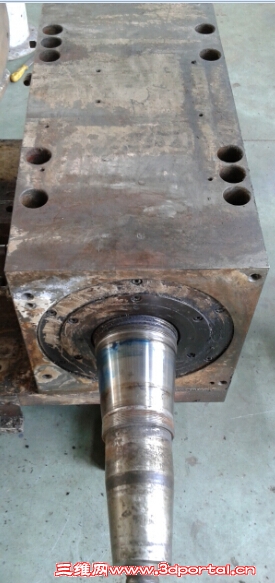

最近接到一个FAG磨头维修业务,稍有收获,现分享给大家,以活跃论坛。希望大家踊跃参与!
# w' C0 ~. G+ I' s1 q+ V
) C$ ]: s5 L) o; D请问:结构图上主轴轴承是什么类型?中间的蝶形弹簧起什么作用?

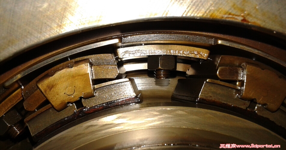

7 s/ ]" G6 r8 ~/ _4 q. Z7 |! K/ X起初我也这样认为,可拆开后一看,原来是多瓣滑动轴承。滑块(两半组合)背面是球面,可以调心,正面与主轴锥面接触。

5 q$ ~& K( V* ~! |3 k3 E是啊,滑动瓦比较小,每组八瓦。5 A0 N2 u: f6 H) ~8 Z; L7 `4 Y$ t
轴向调整比较有意思,请看中间的蝶形弹簧(可以调节),右边有个油缸,进油后将整个右边的滑块组推离接触锥面,产生轴向间隙,主轴才可以转动(不通油主轴被锁住)。

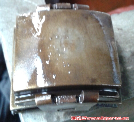

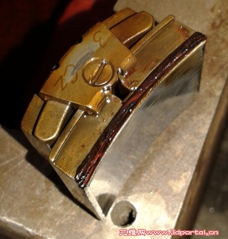

, \: m3 J7 ]& T2 q9 h1 k: b, R$ n滑动轴承滑块图。- j( \$ J0 ?$ V; J7 g3 U1 K0 ?2 I  R

为什么要这样设计?承载力大?
