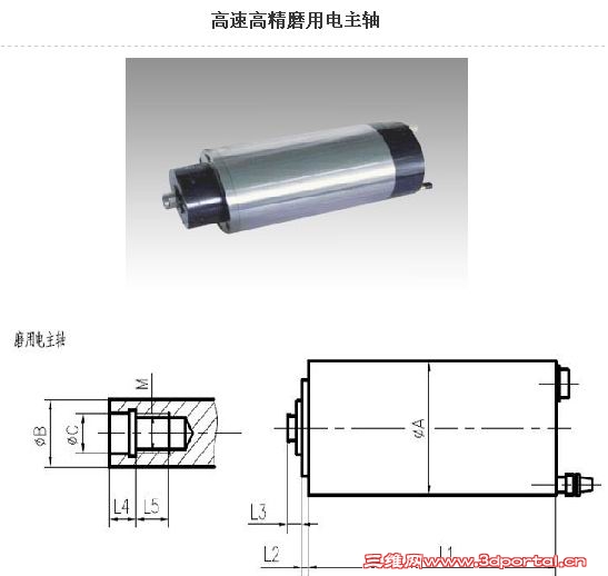

高速、高精密电主轴(与精密机床配套),都是电机直接带动刀具或砂轮,哪有用什么皮带的,电主轴转速5000—70000 r/min,精度以μm计。只要选用的电机的运转精度达到要求,完全可以直接带动砂轮。

8 S) K2 X0 G8 ]( Y! n3 K7 f+ I磨削电主轴根据不同规格、不同精度每个2800元至6000元,这不至于伤不起吧!
