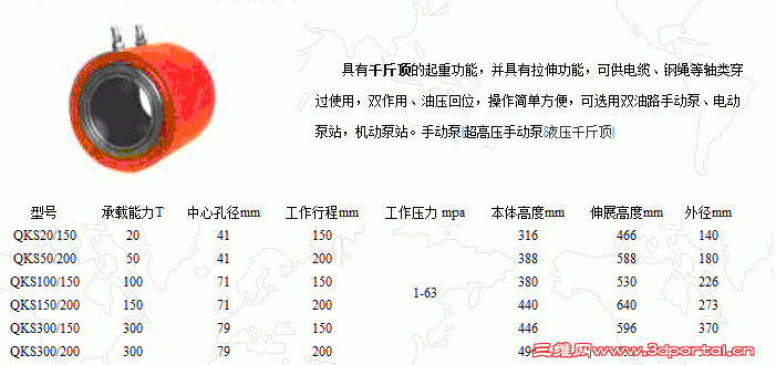

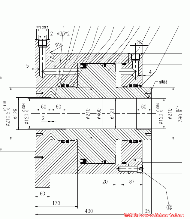

空心液压缸,也有叫穿心液压缸,双作用的。哪位大侠了解其结构,或有图纸,请指教。,

发表于 2014-11-27 12:39:48 | 显示全部楼层 来自: 中国浙江杭州
网上搜的,借鉴一下
9619 + 3 技术讨论

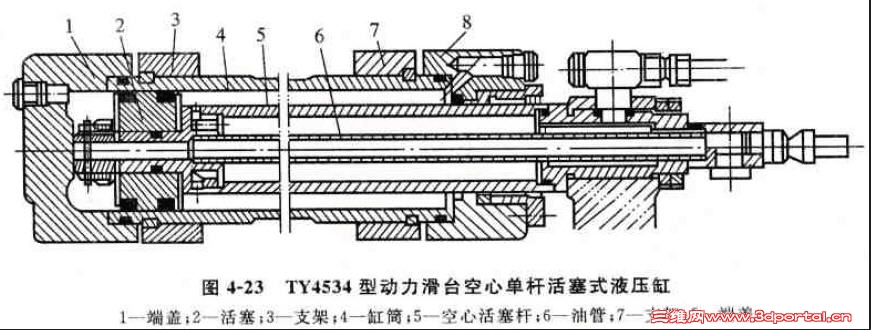

发表于 2014-11-27 12:51:52 | 显示全部楼层 来自: 中国浙江杭州
再上一个图片,不知道是否你要的那种

 楼主| 发表于 2014-11-27 16:35:54 | 显示全部楼层 来自: 中国河南郑州
中间全部空心,而非活塞杆空心
1 a& z( l8 J5 d2 @3 h1 X4 Q
发表于 2014-11-27 17:26:03 | 显示全部楼层 来自: 中国江苏无锡
lyzjj 发表于 2014-11-27 16:35 static/image/common/back.gif
! t( T+ H8 v: \, Y; ~中间全部空心,而非活塞杆空心
! R( h8 ^/ N$ g( ?* Z' Z我画的就是全部空心的啊。。。。。
发表于 2014-11-27 18:34:25 | 显示全部楼层 来自: 中国陕西西安
2#已经画出结构图了,工作原理也基本看出来了,只是比例的问题罢了。
 楼主| 发表于 2014-11-28 08:32:45 | 显示全部楼层 来自: 中国河南郑州
好的,谢谢。
