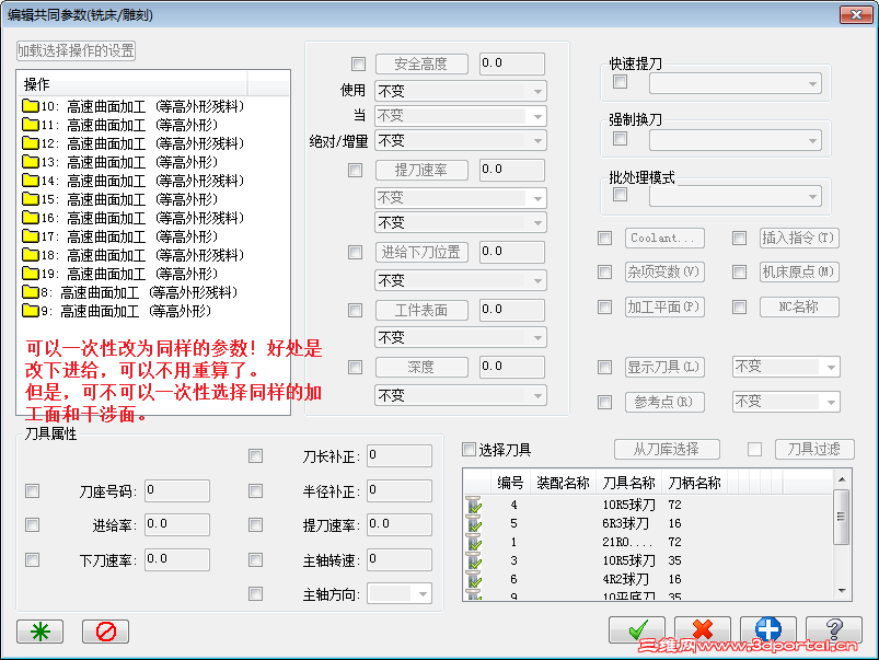

我承认,我太懒了,有朋友会的吗?谢了

此功能不包涵选择加工面及干涉面。

如果有批量选择加工面,干涉面,加工范围就好了。有时分开层层算要比一次过算快很多。所以调用旧的程序时就懒得一个刀路一个刀路的选了。

每把刀加工的地方不一样,又一堆刀路在那,万一选错了不就完了吗?

有时,分N多层的刀路,所以选得有点慢。用批量选,相信更快又不会选错,选漏。
, W8 z3 e. R# q* y很多时开粗,光刀,清角都全选曲面和相同的加工范围,又是一个个选太慢。
7 ~% Z0 p/ A0 n9 }" j就算选错。我们做模具的都会一条条检查。特别用到加长杆的。要打醒12分精神检查。不然,分分钟刀头碰工件。
& ]( F7 C7 ^5 c1 t% s0 J, S有时检查刀路的时间,比做线做面算刀路还要长。

分n層..就複製再貼上,然後改一下深度參數不就ok了

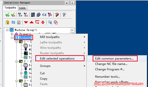

发表于 2014-11-27 08:47:44 | 显示全部楼层 来自: 中国四川成都
爱是执著的修行 发表于 2014-11-27 00:55 static/image/common/back.gif+ @; ~+ H% N+ k' \: A
你这个功能是在那里打开的
1 {  O* F, L3 O  l* i# R右键刀具路径组
( d: Q* e' \" D( x. { 编辑共同参数.png $ V) l- H& ^; ]. x

& I) m9 R; [' ^. Z/ J! N如果有了刀路。一个个选面和线。可能好点。最少不用担心複製多了刀路。
