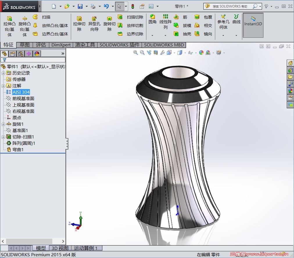

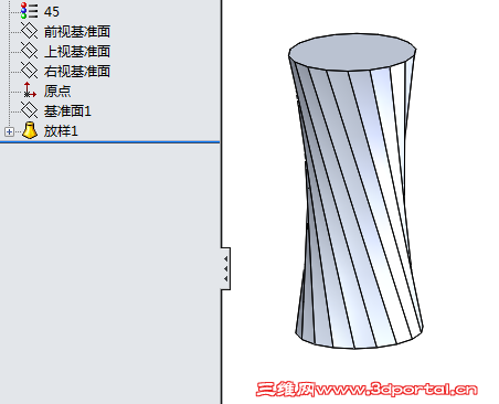

- c' K& ?! ^& Y, o/ z/ ]" C给你一个简单思路  R4 R% V* C0 q
SW2015文件
SW2015文件
- ^$ l  U) @: V* ^) }0 W; r: |
桶.rar (935.46 KB, 下载次数: 14)

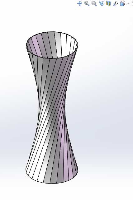

发表于 2014-11-25 22:07:08 | 显示全部楼层 来自: 中国河北沧州
示意动画 5 t3 h+ B' C' J7 W% H
理论的高度应该是变化的,每一片的长度保持不变5 L" f  f7 f4 I

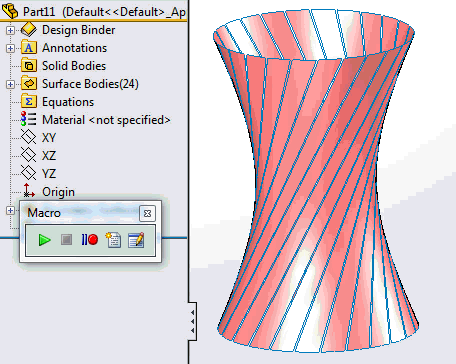

发表于 2014-11-26 09:02:36 | 显示全部楼层 来自: 中国江苏镇江
大鹿 发表于 2014-11-25 21:53 static/image/common/back.gif
- ?$ Q% j' Q& |) \0 j' W
追随大鹿:
& ?4 j2 `& _: d; P; {. T QQ截图20141126085851.png
! T. `" j: R2 W  y5 b8 v

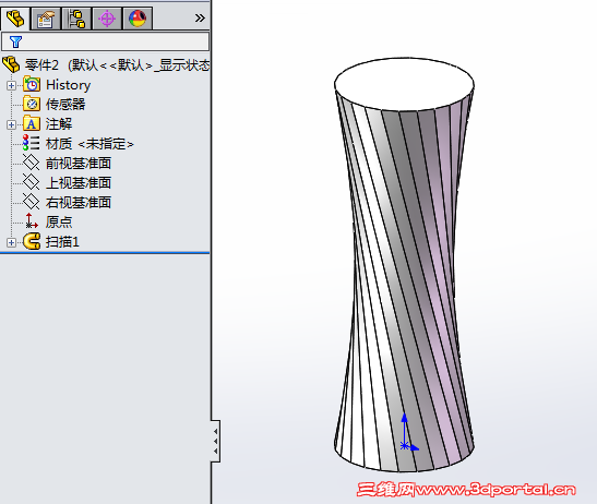

发表于 2014-11-26 14:37:37 | 显示全部楼层 来自: 中国广东深圳
阿帕奇 发表于 2014-11-26 08:27 static/image/common/back.gif' P. h" ]) T& h: ?0 l5 K
最少的步骤又出现了
4 l9 D% Y& T! M
单特征做法; e- }/ \3 |$ R: w# R: c' Z7 A
" V4 B4 w1 r& a" J  @! \ zhuan.png : k3 l, _4 ]/ X5 s* ~

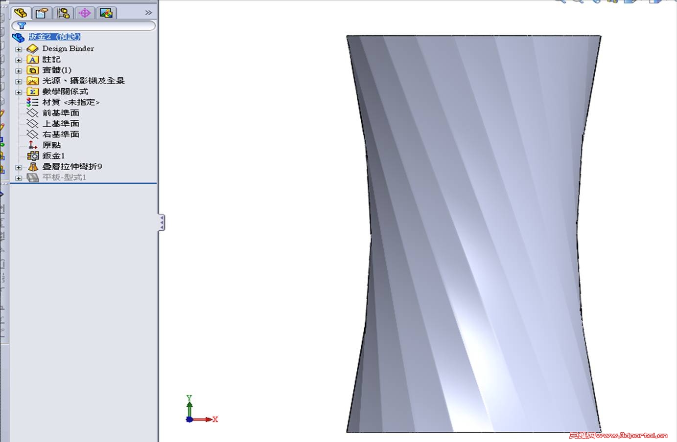

发表于 2014-11-26 16:36:20 | 显示全部楼层 来自: 中国台湾
本帖最后由 hero522 于 2014-11-27 12:59 编辑 : B* b' k* I  }7 W3 o3 ?" z1 O$ P# {
0 l5 u! u- i0 x- A% [! k" G+ n
來個版金

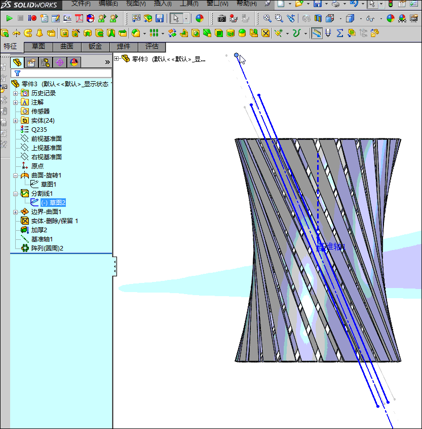

发表于 2014-11-26 16:57:32 | 显示全部楼层 来自: 中国台湾
本帖最后由 gt.adan 于 2014-11-26 17:17 编辑 ' m; M$ L! a0 k5 S4 z
  O' n( L) v; z! g/ k: H( }
我也插一腳~

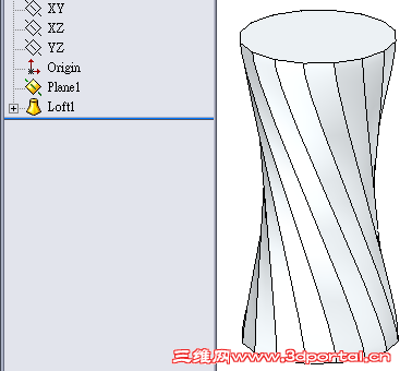

发表于 2014-11-27 11:31:21 | 显示全部楼层 来自: 中国广东深圳
aa.gif 7 d7 i1 C$ K, {* e
# d! ?* q/ J* t, r: w sao8.png # n+ k& g, {9 m( n  k; H
* t+ y8 [, ^& U7 h* K0 C8 Y: f2 C4 O  P4 a2 y
