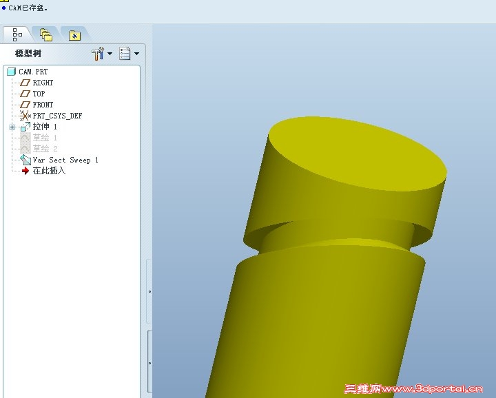

谢谢老师.我重新想了下终于画出来了.用PROE先画出了这个方式.在导出去用UG软件扫描.谢谢三维网有你这样的老师会越来越强.

发表于 2014-11-25 08:26:36 | 显示全部楼层 来自: 中国湖北黄冈
zhujiaping 发表于 2014-11-24 22:51 static/image/common/back.gif7 M  e9 _; J9 v, K% U. ]
谢谢老师.我重新想了下终于画出来了.用PROE先画出了这个方式.在导出去用UG软件扫描.谢谢三维网 ...
1 o% n! {5 E# a% t" N- o8 e' p直接用pro/e就可以了!为什么还要转到其他软件里画呢?
3 d# P% U5 q8 G9 K. ^4 [其它软件也应该能够画出来,只是你暂时没有找到方法罢了。只要你努力,肯定能找到的!

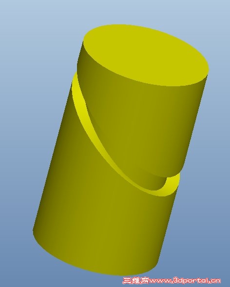

$ t+ n- p& y3 b0 v+ e2 C谢谢你老师。东西用PROW做出来了。可有个问题出来了。槽的厚度不一样。想做出一样宽的槽,9 s8 B+ C% v" M( J0 H5 r
5 i2 N2 [5 N- q/ X* |估计你说的是垂直槽法向方向的厚度不相等。应该是选项里面没有选垂直轨迹线(或/和X轨迹线),这样槽的Y方向尺寸高虽然相同,但法向尺寸不一定等宽。0 N$ B* ^& c1 {& t* T
你把相应的选项改一改试试看。
) ^: B+ ]# g3 G) R2 A另外图中怎么有一圈面存在?

+ w4 m. T' a) Q5 r- e1 [7 H是我偏置的一个曲面。想说这个槽宽窄不一样。好的试试。
